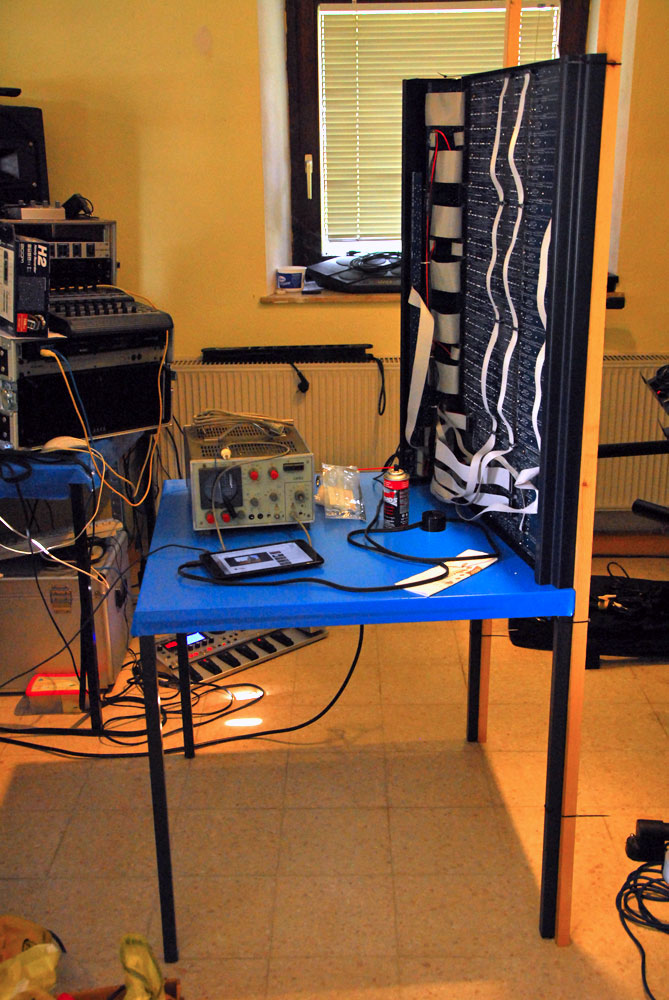

Soderla!
Hab mich endlich dazu aufraffen können das Pult teilweise zu zerlegen.
Nun ist das ja schon ein Brummer ... ich hab erstmal alle Fader noch oben geschoben und das Teil umgedreht. Dann die Seitenleisten und die Bodenwanne abgeschraubt. Alles klar soweit, aber ... wie soll man denn gleichzeitig an die Regler/Fader/Taster kommen und an die Elektronik?
Meine Lösung: Ich hab mit Kabelbindern zwei Latten an einem Tischchen befestigt, so dass sie nach oben ragen. Dann habe ich das Pult hochkant gestellt und - durch die Schraubenlöcher - ebenfalls mit Kabelbindern befestigt:
Super!
Naja, was soll ich sagen: Es hat wohl schon die Androhung des zerlegens gereicht. Jedenfalls funktionieren auf einmal alle Kanäle bis auf einen, und da funktioniert nur der A-Kanal nicht wirklich, der B-Kanal funzt einwandfrei. Somit hätte ich eigentlich gar keine Probleme mehr und könnte wieder zumachen ...
Der eine Kanal der "nicht wirklich" geht zeigt ein merkwürdiges Verhalten. Das Signal kommt schwach durch, aber wenn man am Gain-Regler dreht tut sich nix, weder lauter noch leiser. Da regelt sich einfach nix.
Servus,
Alex

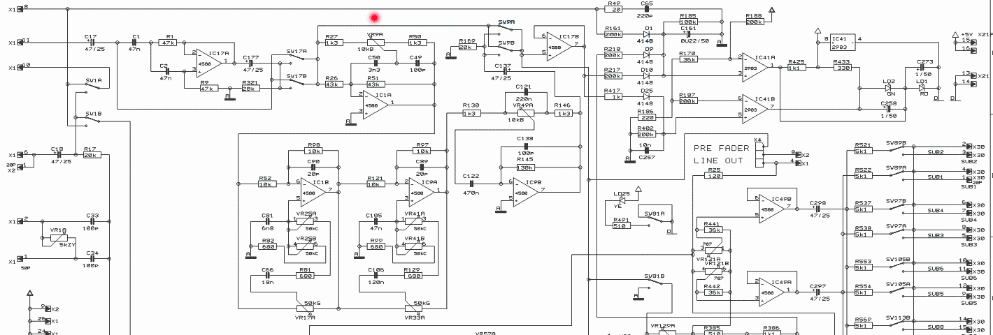

Da hab ich doch gleich eine Frage an die Experten :)
Das hier sind
a) der Eingang 1
b) der Kanal 1
Sehe ich das richtig dass der Gain-Regler der von mir inn b) rot markierte VR9A ist? Der Schalter SW17 ist was ...?? Nachdem SW9 ja der EQ IN/OUT Schalter ist, könnte SW17 der Low Cut sein?
a) Input 1
b) Kanal 1
--> am besten rechte Maustaste "Grafik anzeigen"

Nun, Schaltplan oder Service Manual, wird ja meistens Synonym verwendet. Bei Dynacord dann gerne mal Stromlaufplan. Zum MX9000 kenne ich nur den Schaltplan.
VR9A gehört zum EQ, der Gain Regler ist beim Channel unter VR1A (5kZY) zu finden. SW17 ist der Low Cut. Schau mal am Ende des Handbuches, da ist ein Kanal exemplarisch aufgemalt und man kann die Schalter etc. recht gut mappen.
Aaaaah .... Tausend Dank!
Noch ne Frage dazu: Im Input01 Schaltplan ist doch unterhalb der beiden "Ausgänge" die mit "GAIN" bezeichnet sind noch einer der mit LINE bezeichnet ist. Wo geht das denn hin?

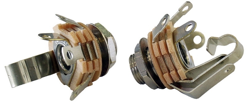

Nein. Das löst das Problem einfach nicht. So sieht eine Schaltbuchse aus:
An den Schalter kommt man von aussen einfach nicht ran. Die Kontaktstellen für Tip, Ring und Sleve werden ja beim Stecken schon mechanisch gereinigt.
