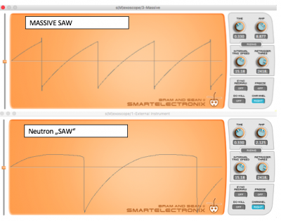

Ich habe jetzt wieder den Abend rumprobiert und lade mal das Ergebnis zum vergleichen hoch, einmal "unprocessed" ohne Effekte und einmal "processed" mit Compressor, Reverb und Delay. Ihr könnt ja einfach mal ein Feedback geben, bin leider kein Toningenieur und ich glaube das war untenrum nen bisschen viel Reverb (an den Seiten im Sub aber Mono). Ich finde an meinem Ergebnis ist noch irgendwas falsch. Ich habe einfach mal etwas rumgezwitschert an Filter und Resonanz. Insbesondere das "Zwitschern" finde ich noch unstimmig und vollkommen anders als bei dir? Oder ich bin zu perfektionistisch...

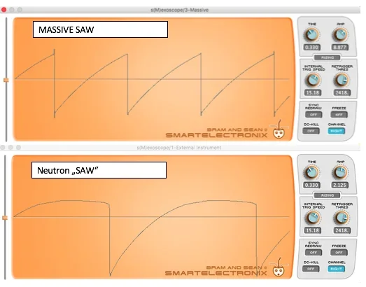

Auch noch wichtig: Ich habe die SAW aus der Square nicht wirklich hin bekommen. Stattdessen habe ich daher OSC-Shape auf stufenweisen Wechsel gestellt und die herkömmliche SAW verwendet. Mir ist es irgendwie nicht geglückt aus der Square mittels "Width" eine Saw zu formen. Daher auch noch ein Bild vom Oszilloskop, bei welchem ich Massive mit Neutron gegenübergestellt habe.

Eine Saw kann Saw bleiben. Oben schriebst Du dass Du den holen Charakter bei der Pulswelle nicht hinbekommst. Deshalb meinte ich, dass Du die Puls/Square Welle etwas ausdünnst indem man die Pulsweite verändert. Dann nur ganz leicht Shape Richtung Saw bewegen, die LED der Saw braucht nur minimal aufzuleuchten. Sollte etwas die Gewalt aus der Pulswelle nehem ( Das Zerren dass Du oben in einem Beispiel erwähntest)
Eine passende Balance Zwischen Sustainlevel und Decay berücksichtigen.
Oben im Video ist ja ganz etwas abderes zu hören. Das geht eher so in den Darude Sound. Also zwei Osc . Einer aber ( drei oder fünf ) Halbtöne verstimmt dazu. Zusätzlich sind da die Pulsweiten moduliert eine auf lfo und eine über eine über Attenuator (erkenn ich jetzt nicht richtig)
