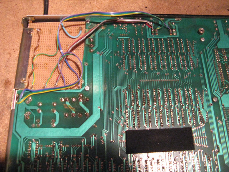

Meine Bitte wäre, dass jemand von seinem den Deckel aufmacht und sich die Daten des Trafos anschaut. Bei meinem wurde ein recht gräßlicher 115V zu 230V Umbau gemacht:
Da würde ich halt gerne wieder was korrektes reinbauen.

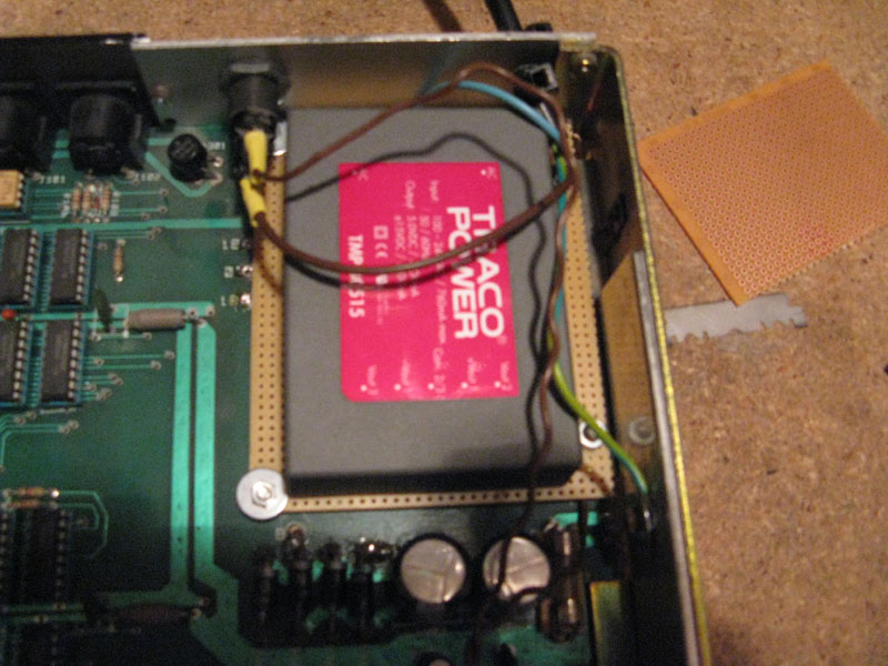

Kurz noch die Auflösung: ich habe jetzt einfach ein TracoPower TMP30515 eingebaut (die Bilder sind leider ein bisschen unscharf).

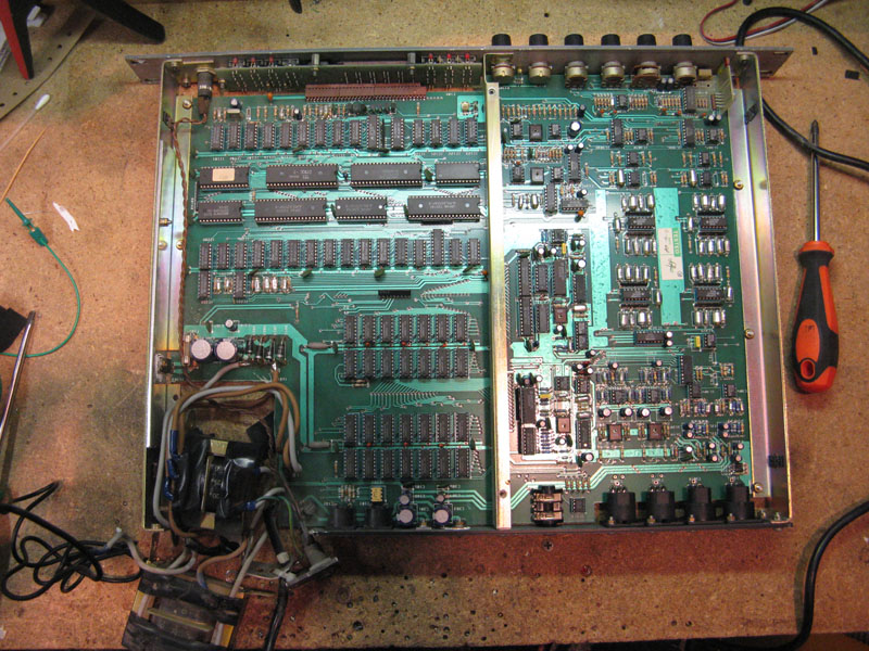

Nach dem Öffnen sah es erstmal innen so aus:

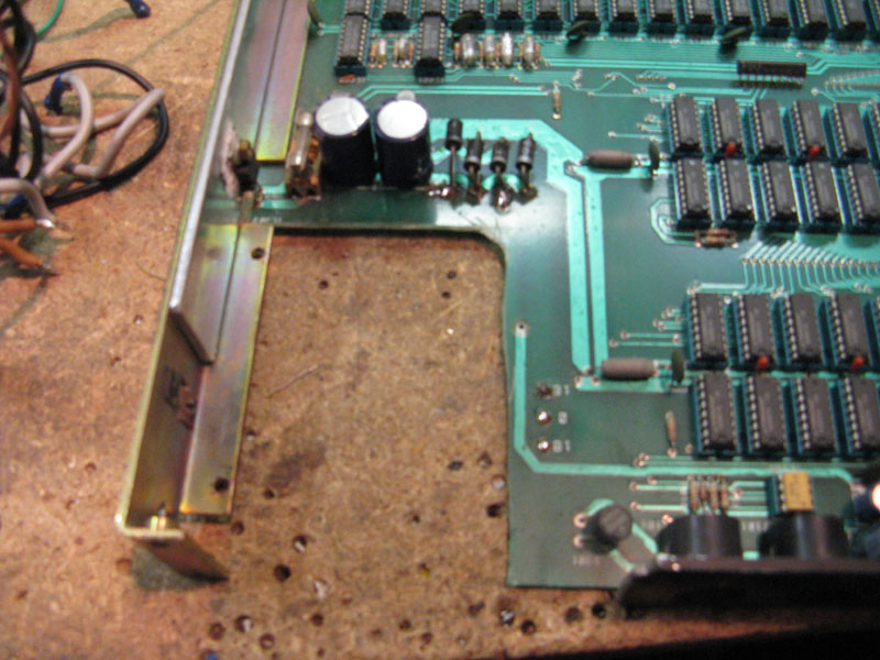

Das ist was der Metzger vor mir von der Netzteilplatine übriggelassen hat:

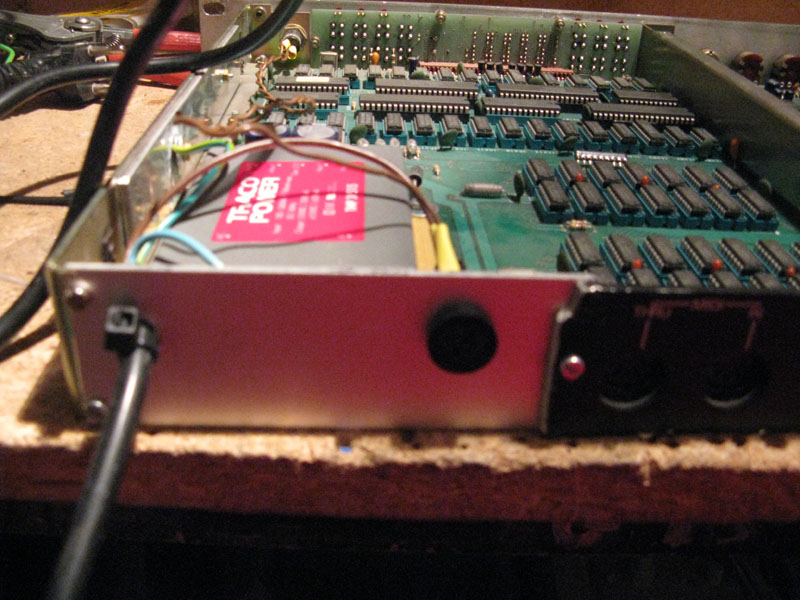

Und so sieht es mit dem eingebauten Schaltnetzteil aus:
Die Blende für die Rückseite ist übrigens eine Doepfer 8TE Blindplatte.
man da sind ja Horden an Chips drin ... heute wäre das wohl alles auf einem
Rechts, das ist alles die Analogsignalverarbeitung und die Wandler, wenn das heute fehlt, dann fehlt das ggf auch Signalqualität.
Interessant sind die ganzen großen Chips. Das sind eigentlich Standard-Chips, die man damals benutzt hätte, um Rechner zu bauen. Die haben letztlich das Delay in einem Rechner implementiert und dann den Rechner ins 19"-Gehäuse reingebaut.
très chic - das ist 16-Bit, oder? Welcher Wandler steckt da drinnen?
