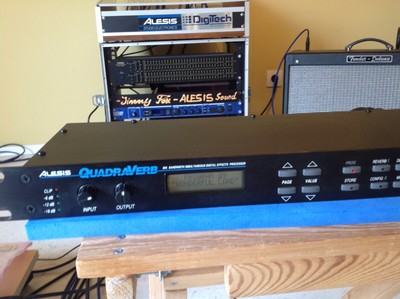

... was ist denn bitte der Insider-Witz an ungelogen DUTZENDEN (!) von überteurten eBay / Reverb / eBay KA Anzeigen von irgendwelchen 0815 billigst Reverbs, aber alle (Zitat) "mit den Sounds der Shadows" programmiert?
Dachte zuerst das sei so ne Masche von einem bestimmten Verkäufer (ähnlich wie dieser Pfosten aus Au-Haidhausen der überall "No Cweijman" dazu schreibt) um mehr zu verkaufen...
Aber jetzt seh ich dass das sicher 4-5 verschiedene Anbieter sind... alle versuchen, grundsätzlich eigentlich unaufregende Billig-Reverbs ein gutes Stück über Marktwert loszuwerden, in dem sie auf The Shadows verweisen...
Wer die Shadows/Hank Marvin sind weiß ich zwar, aber wieso das ein besonderes Schmankerl sein soll das diese 0815 Massenware-Reverbs plötzlich wertvoller machen soll, geht mir nicht in die Birne...
Zum Vergleich mal hier diese Anzeige:
"Alesis Quadraverb PLUS mit den Top Echos der BLAAAAAAA"...
zunächst mal ist es ein stinknormales Quadraverb... für ~150 Euro dank der "Top Echos"... ich hab vor keinen 4 Wochen eins in "mint" Zustand für 79 erstanden... also mal eben doppelt so teuer ^^
Was verpass ich hier?
oder ist das nur die neuste Marotte um alten Müll loszuwerden?
("Müll" ist natürlich übertrieben fies jetzt, das Quadraverb ist sogar ziemlich nice wenn man bisschen lofi Charme mag... ;-) )
... ist das die Top40-Mucker-Mafia die ihr Equipment an die nächste Coverband weiter verscheuern wollen? :P
(aktuell meine Top Theorie)

Ich bin kein Tanzmusiker, aber in der Tat ein großer Fan von Hank Marvin und dessen Gitarrensound. Damit bin ich unter Gitarristen offenbar nicht allein, was die Werbung mit dem „Shadows-Sound“ zu einem gewissen Teil erklärt. Der andere Teil der Antwort ist, dass der charakteristische Sound tatsächlich nur sehr schwer zu erreichen ist.
Wenn man mal den spieltechnischen Aspekt außer Acht lässt, der tatsächlich das Wichtigste ist, in einem Synthesizer-Forum aber wohl weniger interessiert, ist das Besondere an den Effekten die Verwendung rhythmischer Tape-Delays, die mit mehreren Tonköpfen erzeugt wurden - und das können komischerweise immer noch nur sehr wenige Effektgeräte und Plug-Ins so, wie es damals eingesetzt wurde. Das Ganze gibt kombiniert mit physikalischen Plates, Spring-Reverbs und/oder Chamber-Reverbs den charakteristischen Sound, wobei die Tape-Delays im jeweils richtigen Rhythmus wesentlich entscheidender sind als der Reverb. Auch die verwendeten VOX-Verstärker mit ihrem sehr charakteristischen Sound spielen eine Rolle.
In der Tat sagte man dem Quadraverb mit den entsprechenden Presets nach, in Verbindung mit dem richtigen Amp relativ gut in die Nähe des gewünschten Sounds zu kommen. Es geht damit dem Hörensagen nach jedenfalls besser als mit vielen anderen Effektgeräten. Mit dem meisten Zeug geht es überhaupt nicht.
EDIT: Hier erklärt der Meister es selbst und stellt auch die Verbindung zum Quadraverb her, etwa ab Minute 6:00 ...
https://youtu.be/0kaVxgey9w4
Das ist doch ein ganz normales Multitap-Delay. Das haben viele FX Kisten der alten Schule on board. Ohne Rauschen und Tape-Jaulen, aber das braucht man hier ja wohl nicht. Timing und Pegel sollte man aus dem Video locker entnehmen können. Als VST gab es das von Steinberg im ersten Cubase VST?
Mit den gängigen Multi-Tap-Delays bekommst Du das nicht hin. Der Effekt ist anders, weil beim Original 5 Tonköpfe da waren, die man in unterschiedlichen Kombinationen schalten konnte. Kaum ein Plug-In, Digitaleffekt oder Nachbau emuliert das. Auch der Quadraverb, den man im Video ja hört, klingt natürlich nicht genau wie das ursprüngliche Band-Echo, aber immerhin schon ganz okay.
Sony HR-MP5 z.B. kann ein 6-fach Stereo Multi-Tap-Delay und andere Kisten können das auch. Man kann dort die einzelnen Taps in Schritten zu 1 ms legen und bis zu 680 ms. Das sollte kein Problem sein.

Es handelt sich ja dabei um den Quadraverb 2. Der hat einen Multi-Tap-Delay laut Handbuch:
"This is sort of like having five delays at once. Each of the 5 “taps” have individual volume, delay, panning and feedback controls. By adjusting the delay of each tap, you can create sophisticated rhythms. A Master Feedback control is available, making it easy to adjust the total number of “echoes” for all taps at once."
Außerdem soll Charlie Hall, der die "Echoes from the past"-Sounds programmiert hat, mit Hilfe von weiteren Effekten (Hank Marvin spricht von "EQs") wohl noch versucht haben, den Klang weiter in Richtung Tape-Delay zu manipulieren.

Quadraverb GT (das ist doch eigentlich ein normales Qudaraverb, oder?) und Quadraverb Plus werden auf ebay und ebay Kleinanzeigen "mit den Sounds der Shadows" verkauft.
Laut dieser, zugegebenermaßen etwas merkwürdigen Seite, die man schon seit Jahren findet, wenn man nach "Quadraverb Shadows" o.ä. sucht, werden EEPROMS getauscht um Multitap Delay usw. zu kriegen:
Mit dem Zusatz GT handelt es sich um ein QuadraVerb, das für Gitarrenspieler optimiert ist. Das QuadraVerb Plus existiert nur Marke Eigenbau, es handelt sich um den beschriebenen Austausch des Eproms, bei dem eine 2-Sekunden-Samplefunktion, Multitap-Delay, Auto Panning, Tremolomodulation des EQ, Ringmodulator und Resonator hinzugefügt werden.
Das normale Quadraverb hat neben Mono und Ping Pong Delay ein Stereo Delsy mit zwei einstellbaren Delayzeiten.
Quadraverb und Quadraverb Plus ist die gleiche Hardware aber eine andere Software, man kann somit mit neuen EEPROMs aus einem Quadraverb ein Quadraverb Plus machen.
Quadraverb Plus und Quadraverb 2 haben Multitap Delays mit recht flexibler Feedback-Regelung pro Tap.
Das HR-MP5 hat einen Stereo Multitap, aber nur ein einfaches Feedback.
Den Sound aus dem Video sollten alle hinbekommen. Bei komplexeren Feedback Simulation sind die Quadraverbs im Vorteil.
Was den Klang betrifft, so hat jede Variante ihre Eigenheiten. Wenn man Wow und Flutter etc. nicht mag, dann ist ein Tape Delay eine schlechte Wahl. Anders bekommt man den Sound mit einem Quadraverb Plus eher nicht hin. Wenn man das spezielle "Reverb" vom Dynacord VSR-23 mag, dann hat man es ohne Dynacord VSR-23 recht schwer.

Wahrscheinlich heißt das Quadraverb ja nicht umsonst Quadraverb. Mich erstaunt es nur, dass es in einem Reverb verbaut ist, denn das ist ja eigentlich eine Delay-Funktion?! Die Grenzen zwischen den Geräten waren wohl auch damals schon fließend.
Aber offenbar nicht nur die Quadraverbs. Im Roland SDE-330 (dem Gebrauchtmarktpreisen glaubend, heute wohl auch nur noch ein 'Billiggerät') werden sogar 8-Tap Delay-Algorithmen angeboten, auf Wunsch auch mit 3D-Effekt (BJ 1993). Nur tun mich die 108 Parameter zur Steuerung jener noch etwas überfordern, wie auch der inhaltliche Einsatz im musikalischen Sinne :) Es ist schon im Ansatz erkennbar, dass man damit sehr komplexe und räumlich koordinierte Delay-Strukturen basteln kann inkl. LFO-Modulation. Sowas mit nem Plugin umzusetzen - da würd ich ja Wochen lang dran sitzen :)
Quadraverb hat verschiedene Reverbs, Mono/Stereo und Ping Pong Delays, Chorus, Flanger, Detune, Phase Shifter und EQs.
Quadraverb 2 hat EQs, Multiband EQs, Chorus, Flanger, Phaser, Detune, Ring Mod, Mono und Stereo Delay, Ping Pong Delay, Multi Tap Delay, Reverbs, Gate.
LFO und andere Modulatoren gibts in einigen digitalen Rack Effekten.
Ich hätte die ominösen Shadows-Settings – aka Tapedelay – Settings ganz gern gehabt & wollte den Macher (Chalie Hall) auch bezahlen. Trotz Weinen in seinem Forum über die bösen Raubkopierer mag er sie mir aber nicht verkaufen:
