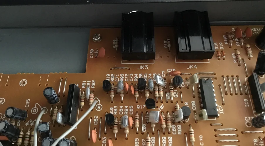

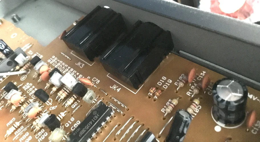

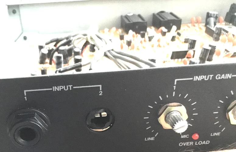

Bei mir sind heute 3 Effektgeräte angekommen und bei einem ist beim säubern jeweils 1 Mutter einer Klinkenbuchse angebrochen.
Ich habe die Geräte gesäubert und gemerkt was bei 2 Buchsen die Plastikmuttern sehr locker waren und beim festdrehen per Hand waren diese ab.
Also jetzt müssen die alten raus und neue rein,aber welche ? Die verbauten sehen sehr speziell aus weiß jemand Rat ?

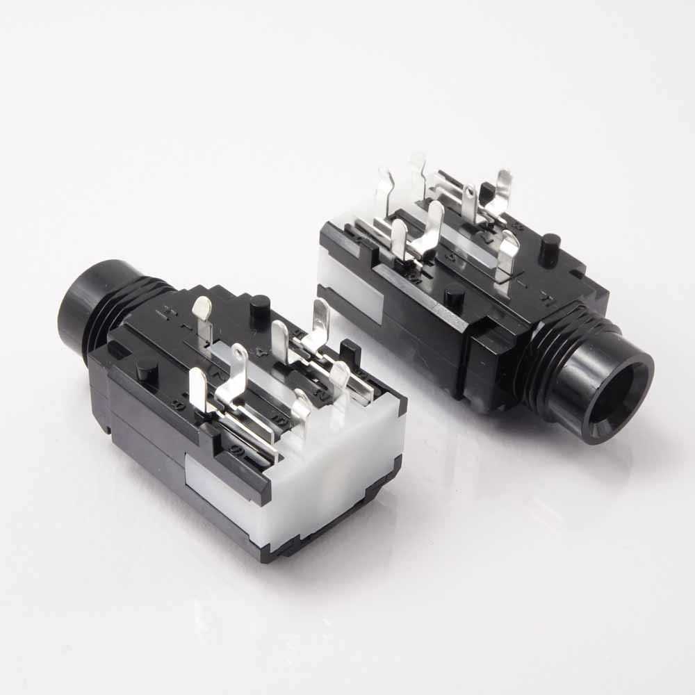

Vom RE-1000 gibts kein Service Manual aber vom zeitgleichen RV-1000. In der Teileliste des RV-1000 heißen die Buchsen "HLJ4306-01-3010"
Du kannst mal bei https://www.synth-parts.com/produkte/stecker-und-kabel/6-3mm-klinkenbuchsen-und-stecker/?p=1 schauen. Da gibts dann die hier:
Zitat:
Die Klinkenbuchse ist Baugleich mit den nachfolgenden Modellen
  • YKB21-5006
  • HLJ-4306-01-3040
  • HTJ-064-04

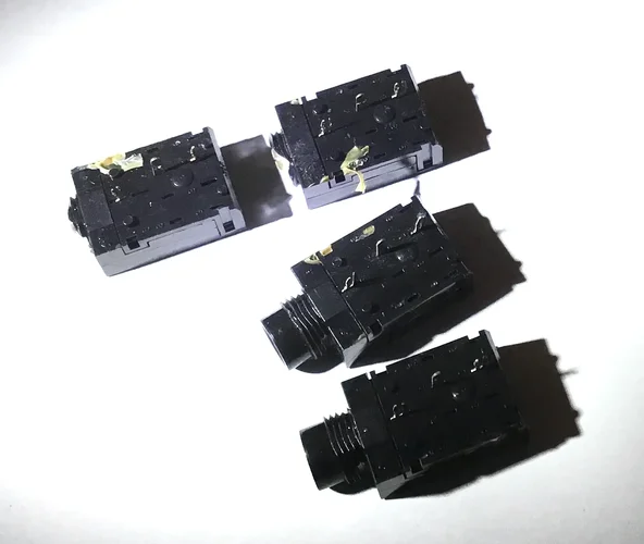

Hallo!
Die Buchsen sind alle ersetzt gegen baugleiche neue. Das Boss Gerät ist also wieder einsetztbar.
Preis für Buchsen und Tausch für 35,.€
