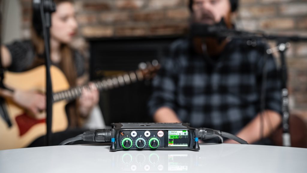

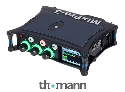

Wenn du eine Top-level Qualität bei Field-Recording brauchst, dann schau dir doch mal die MixPre-XXX Teile von Sound Devices an. Gibt es in unterschiedlichen Dimensionen. Hier der Kleine zum Einstieg:
oder
Preislich fängt das so bei 650 Euronen an. Die Dinger sind aber wirklich mächtig und haben absolute Profi-Qualität.
Einzige Kritikpunkte (neben dem Preis)
- der kleine MixPre-3M hat XLR und keine großen Klinkenbuchsen
- die bis zu 12 Spuren zur Aufzeichnung sind alle physikalische Spuren. Du kannst also in einem Projekt keine virtuellen Spuren (d.h. alternative Recordings für die jeweilige ausgewählte Spur) aufnehmen und dann den besten Take auswählen (ich glaube diverse Roland VS-xxxx Recorder konnten das früher mal)
Die MixPres sind alle Batteriebetrieben und lassen sich später wahlweise mit einer DAW verbinden.
