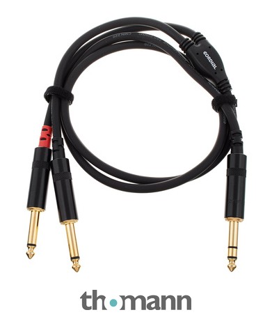

Hallo liebe Leute. Ich suche eine Soundkarte für guten sound in meinem Wohnzimmer. Ich betreibe einen Verstärker mit stereo input (R+L) und passiv boxen und würde gerne meinen PC nicht von der mini klinke am onboard audio device ankuppeln, daher bin ich auf der suche nach einer Lösung mit gutem stereo output. Idealer weise eine PCI oder PCIe Variante.
Ich habe dieses Produkt gefunden aber ich verstehe nicht ganz wie die outputs funktionieren.
https://www.esi-audio.de/produkte/maya44ex/
Ein einzelner klinkenausgang für stereo Out? (wie) funktioniert das gut? Hat da jemand erfahrung.
ich freue mich auch über empfehlungen im bereich von unter €160.-
Liebe Grüße,
Blue
Das sind TRS Buchsen.
Dafür nimmt man ein Insertkabel, welches dir dann daraus 2 Stück 6,3 mm Monoklinken macht. Auf dem einen ist der linke, auf dem anderen dann der rechte Kanal.
EDIT: hat dein PC vielleicht einen Digitalen Ausgang? Optisch oder SPDIF (Cinch) ? Evtl reicht dir ein einfacher Wandler für 15-20€.
