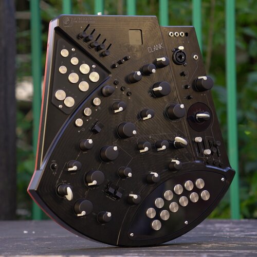

Spannendes neues Instrument von Clank (Modularhersteller aus Italien)
12 Touchplates mit Velocity und Aftertouch mit freier Belegungsmöglichkeit des Pitches sowie Paraphon-Akkorde
oben links: weitere Touchplates zur erweiterten Artikulation: Glissando, Triller oder Stakkato, sowie 4 frei belegbare Plates plus 2 für Oktavwahl

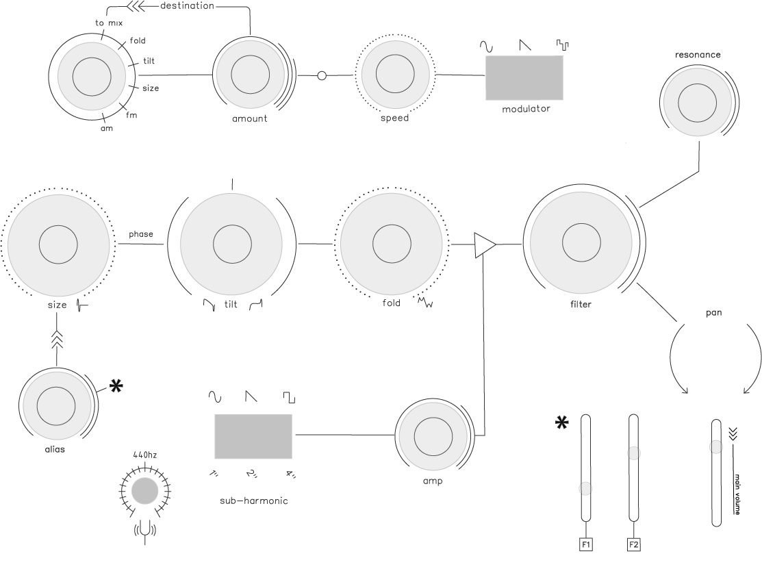

Synthese - additiv mit Phasen Modulation etc. eigentlich monophon, jedoch können durch Artikulation bis zu 5 Oszillatoren ertönen
FX: Stereo delay plus 1 knob-Reverb (Pizzascheibe auf dem Panel)
Double Reel (modelling) tape looper (rechter Bereich)
Body aus Alu gefräst
Vorbestellung: 1550€
finaler Preis: 2200€
In meinen Augen ein spannendes Instrument, dass auch mal was neues (Interface) auf den Markt bringt. Nur die klangliche Vielfalt hat mich bei den Demos bis jetzt noch nicht aus den Socken gehauen, tönt alles irgendwie ähnlich..
