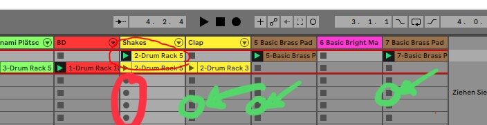

Clips in Ableton starten gleichzeitig, obwohl einzeln gestartet
Hallo Zusammen,
nach den ersten Versuchen in ABleton bin ich schon verzweifelt.

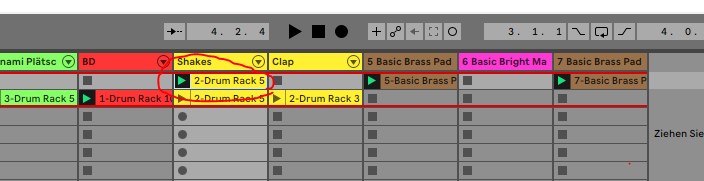

Ich habe zwei Clips. Wenn ich über den Launchkey den linken starte, startet der recht gleich mit - so als wenn ich in die ganze Session gestartet hätte. Woran liegt das?
Ich starte "Shakes" und gespielt wird "BD + Shakes + Pad + Pad"
Woran liegt das?
Ich weiß nicht ob es evtl. mit der Launchkey Konfiguration zusammenhängt... was Du aber machen solltest, ist die nicht abzuspielenden Clips zu deaktivieren (die dürfen nicht mehr grün angezeigt werden).
ja weil die anderen clips aktiv sind. auf stop drücken da wo leere slots sind. dann sind die clips inaktiv.
du musst die clips vorher schon stoppen , solang der grüne Pfeil leuchtet, starten sie auch beim nächsten Start
…der markierte ist ja auch noch ‚aufnahmebereit‚…
…einfach pro Spalte auf eines der Vierecke klicken und sie hört auf zu spielen…
