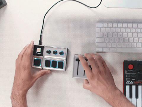

Ich verwende die modularen Controler von Monogram:
Mh, ich würde gerne klein einsteigen, S3 ist vielleicht etwas too much für mich als Anfänger. Die Monogram Controller sind auch gut, aber leider auch recht teuer und ersetzen wohl keinen klassischen Channelcontroller. Vielleicht sollte ich erstmal mit dem X-touch one anfangen? Nur so zum testen und mich dann später steigern? Wie groß sind die Unterschiede zum CC121? Kann mir wohl keiner beantworten, wer hat schon beide ;-( Mein primärer Wunsch ist mit dem "Rad" genauer steuern zu können, weil ich ein Trackball als Maus nutze. Ich glaube mein Workflow ist shit, aber bekommt man das wieder raus? Ich hätte Cubase Unterricht nehmen sollen, schön erstmal die Basics lernen ohne jeglichen Spaß, aber nein, jetzt habe ich diesen Patchwork-Workflow.
