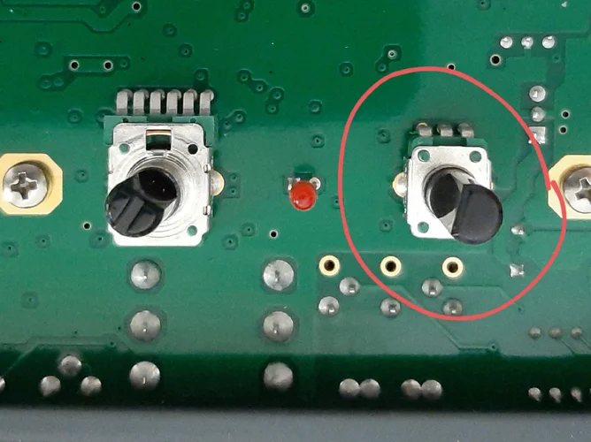

Suche ein baugleiches oder alternatives Poti für den Cutoff bei MAM mb33 retro.
Ich hatte das Gehäuse vor 2-3 Jahren mal geöffnet. Dabei ist diese Fotos entstanden.
Jetzt kratzt und hackelt es.
Teslanol nützt nur noch temporär.

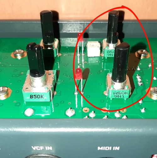

Das orginale Poti ist von Alpha. A50K, D-Shaft, Vertikal, 9mm breit.
Finde nirgends das orginale Potentiometer.
-Wurde Produktion eingestellt?
-Wie hoch ist es? Kann das jemand abschätzen...
-Gibt es gute oder bessere Alternativen?
Vom Footprint her und dem Gehäuse sehen die kompatibel mit z.B. den rk09 a50k aus, kommt nur drauf an ob der Schaft dann die richtige Länge hat oder du dir zutraust den evtl. gar anzupassen.
Zutrauen würd ich mir das schon. Basteln ist auch meine Leidenschaft, aber nur wenn es sein muss.
Einer von denen müsste es sein.
Die Fläche des D-Shaft ist 12mm hoch.
300° Öffnungswinkel.
RV09BF-40-25F-A50K müsste es sein...nur finde ich den nirgends.
