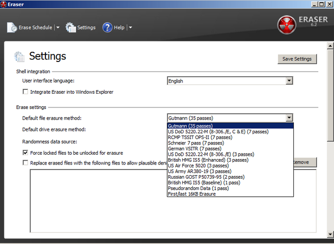

@MvKeinen wenn das derselbe "Eraser" ist, den Du meinst, dann schau mal nach der Option "unused disk space". Das sollte genau das machen: also die Bereiche beackern, aus denen Du schon die Daten eigentlich weggeputzt hast.
Yau, das hab ich installiert, hab beim ersten anchecken diese Funktion nicht gefunden, schau ich mir morgen nochmal an, danke!!

Vermutlich muss man sich das so vorstellen, dass, wenn Du alle Bits einfach nur auf Null setzt, unter jeder "0" trotzdem immer noch eine "1" in homoöpathischer Dosis durchschimmert: bei nur drei Runden also z.B. 2^3 = immerhin noch 12,5% Magnetisierung! Aber selbst wenn Du das jetzt als blöden Voodoo abtun magst: wenn Du mal so 'ne James-Bond-Methode genutzt hast, oder gar, wie das Pentagon, US DoD 5220.22-ME8306 in 7 Durchläufen... das macht schon was mit Dir. Hammer. Probier's einfach mal!

Wie geschrieben: Siehe Wikipedia-Artikel: https://de.wikipedia.org/wiki/Gutmann-Methode
Dies sind in der Regel Festplatten bis spätestens zum Herstellungsdatum 2001 bzw. bis höchstens 15 GB Kapazität. […] Neuere Festplatten werden durch die im Verfahren enthaltenen acht Durchgänge mit Zufallsdaten ebenfalls zuverlässig überschrieben, die anderen 27 Durchgänge sind dann unnötig
Bei aktuellen Schreib- und Kodierungsverfahren geht man schon aufgrund der seit 1996 enorm gestiegenen Datendichte davon aus, dass auch wesentlich weniger Überschreibungen ausreichen, um eine physikalische Aufbereitung (mit spezieller Hardware) zu verhindern. Zudem beeinflussen sich die Datenblöcke teilweise gegenseitig, was die Auswertung erschwert bis unmöglich macht.

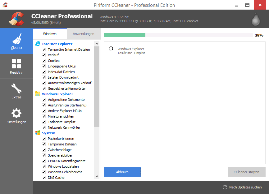

würde ich jetzt wieder von abraten, malware war mal Thema und Datensammelfunktion lässt sich nicht deaktivieren:
