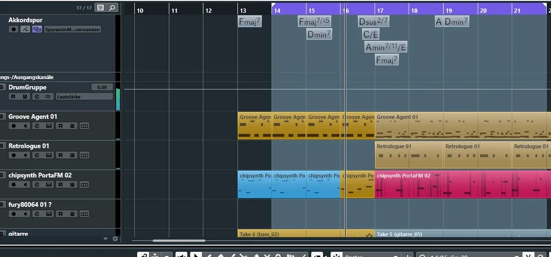

Die Chord Tracks in Cubase sind denk ich was du meinst. Gibt es glaub ich auch in Studio One und sicher auch anderen DAWs. Da kann man auch die zugehörigen Skalen anzeigen lassen, falls man zwischendrin wechselt etc. Ist nicht immer sinnvoll, da man oft ja nur einen fremden Chord dazwischenschiebt ohne deshalb woanders zu sein.
Oder willst du was anderes?

Kann man sich diese kästchen da (in cubase) einfach frei "reinzeichnen/ definieren" ?
oder leitet sich das ab aufgenommenen clips ab ? oder geht gar beides ?
gibt leider keine Demo vs. dem steinberg host.
wäre aber evtl. ne idee den zu besorgen und dann gesynct zu anderen apps laufen zu lassen.
Geht sowohl als auch - ich selbst arbeite immer gleich - lasse es anhand meiner Midi-Sachen erzeugen.
Geht aber auch einzeichnen usw.
Sehe gerade das geht nicht nur in Pro, sondern auch anderen Versionen.
... Glaube in Cubase 12 kann er das sogar aus Audiodaten von Liedern erkennen ;-)

Ja StudioOne kann ebenfalls einen Chord Track erstellen und anzeigen. Er kann auch verwendet werden, um Midi- und Audiospuren on the fly entsprechend anzupassen (habe ich aber noch nie probiert).
Auf Arranger-Ebene kann man z.B. Formteile beschriften.
Ein eigener Track mit leeren Events mit freier Beschriftung und evtl. farblicher Kennzeichnung ist natürlich auch möglich.
