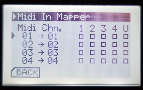

Hallo, Ich probiere dir meine Erfahrung
zu vermitteln,
Ich denke nicht das midi einmal dazu entwickelt wurde um 22 synthesizer in eimen gleichen Moment in Gleichschritt zu
Bekommen, vermutlich ist es möglich wenn man die dementsprechende Ausrüstung zu verfügung hat. Ich denke midi wurde mal ins Leben gerufen und das ist nur meine Meinung das man damit Noten und ihre Dynamik schnell und unkompliziert aufzeichnen wollte, zum Beispiel du hattes damals ein top keyboard Spieler im Studio sitzen der mit dem Flieger angereist ist und wenige Tage in der Stadt war und der hat dir so eine geile Passage in die Tasten gehauen das man sie für immer aufzeichnen wollte nicht nur als Audio sondern als die information der gedrückten Tasten und ihre Befehle, somit konnte man mit dem midi Recorder danach auch andere Keyboards oder Synthesizer ansteuern obwohl der Keyboarder schon wieder im Flieger saß. Alternativ musstes du die nummer immer und immer wieder einspielen, mit negativen Nebenwirkungen das sich nichts anhörte wie von der spiel Dynamik von dem einen Keyboarder.
Wenn du 22 synthesizer hast müssen ja 7 Geräte einen schon vergebenen midi kanal zuweisen, bei nur 16 existierenden midi Kanälen.

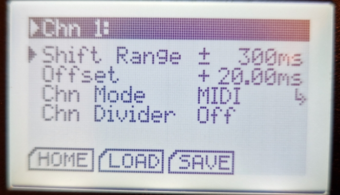

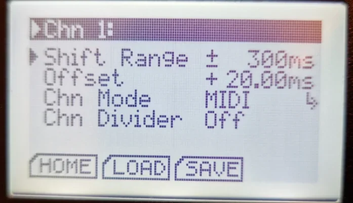

Die E-rm multiclock hat 4 midi OUT Ausgänge, damit kannst du trotzdem auf 16 midi Kanäle senden und dementsprechend 16 Geräte für sich ansteuern oder halt 16 midi Kanäle auf 22 Geräte aufteilen,
mit den 4 midi OUT Ausgängen an der multiclock ist lediglich die Bedienbarkeit von 4 Zeit ebenen eingeteilt, du kannst also 22 synthesizer auf 16 midi Kanäle aufteilen und sie in die 4 zeit Ebenen aufteilen, poti <shift>/ poti shuffle(swing) / taster an/aus
Du kannst den null Punkt korrigieren pro zeit Ebene 1-4, "offset" -99ms bis +20ms
ein Timing verschobenes Gerät zeitlich vorkorrigieren.
Du kannst für den poti "Shift" das range voreinstellen, also den zeit Verschiebungs Spielraum von
+1ms bis +300ms vergrößern oder verkleinern
für Künstlerische/rhythmische verschiebung,
wenn also Rang +300ms einstellst ist kannst du mit dem poti "shift"
die zeit für einen von 4 channals
-300ms oder +300ms
Vor oder zurückstellen.
