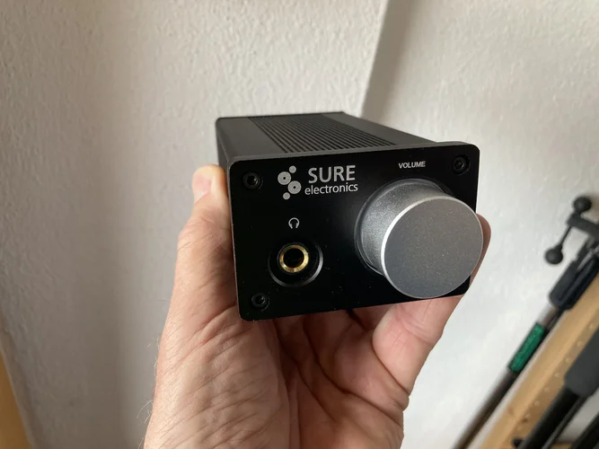

Hallo in die Runde!
Ok, es handelt sich nicht um einen Synthesizer. Aber vielleicht gibt es ja jemanden unter euch, der sich das Teil trotzdem mal anschauen könnte, weil er Ahnung von Elektronik hat. Ich schildere den Fall einfach mal:
Es handelt sich um einen handlichen Verstärker von Sure, den ich als Kopfhörerverstärker nutzen wollte. Das ist genau auch sein vorgesehener Einsatzbereich. Das Teil wird wohl in China hergestellt, wie so vieles. Die Marke hat aber absolut keinen schlechten Ruf, was ich so mitbekommen habe. Wie dem auch sei…
Der Amp (Gebrauchtkauf von Privat) sieht wie neu aus, kam aber ohne Netzteil. Er sollte laut meinen Recherchen an einem externen Netzteil mit 12 Volt/3A laufen. Tut er aber nicht. Das heißt, er versucht immer periodisch anzugehen, schaltet sich aber nicht durchgehend an. Das deute ich mal so anhand der periodisch an- und ausgehenden LED (eine Ringleuchte um den Volume-Regler herum). Manchmal passiert auch einfach garnix.
Probiert habe ich es mit Netzteilen, die sich in meinem Bestand befinden (Leistung sollte laut Aufdruck genau gepasst haben, also 12V/3A). Ich habe den Amp dann mal vor einigen Tagen zu einem Elektrohändler gebracht, der ihn mal kurz an ein (einstellbares) Labornetzteil gehängt hat, und da sich der Amp, zumindest optisch, eingeschaltet. Also der besagte LED Ring hat geleuchtet.
Ausprobieren im Sinne von Klangtest war dort nicht möglich, da ich nicht die nötige Peripherie dabei hatte. Ich habe es dann später nochmal mit einem anderen Netzteil zu Hause wieder probiert. Da ging dann wieder nichts mehr.
Was kann man davon halten? Ok, das Teil hat mich 35 Euro gekostet, also nicht die Welt, aber trotzdem. Der Verkäufer behauptet, der Amp habe bis zuletzt funktioniert….
Bevor ich den Amp also entsorge und den Betrag als Lehrgeld verbuche, frage ich jetzt hier halt einfach mal in die Runde. Vielleicht ist das ja wirklich nur eine kleine Sache, die man richten könnte. Wenn nicht, dann habe ich halt Pech gehabt.
Grüße und danke für eure Tipps.
(Bilder kann ich natürlich noch machen, falls nötig)
1.) wir brauchen die genaue Typenbezeichnung des Geräts und gut auflösende Bilder von allen Seiten
2.) wir brauchen gut auflösende Bilder des Netzteils, mit dem Du es probiert hast, inklusive dem Stecker mit dem das Netzteil am Verstärker eingesteckt wird.
Wichtig ist, dass man die Beschriftung sowohl am Verstärker als auch am Netzteil gut lesen kann.
Manche Geräte gehen nur mit externen Wechselspannungs-Netzteilen.
Es reicht nicht immer, nur auf Volt und Ampere zu schauen !
Berüchtigt dafür waren einige ältere Roland Drumcomputer und auch der Line 6 Pod X3 als Beispiele.
Da steht dann auch AC 9 Volt und nicht DC in der Anleitung und idealerweise auch auf der Netzteilbuchse am Gerät !
- Das würde ich noch als mögliche Fehlerursache hier abklären !

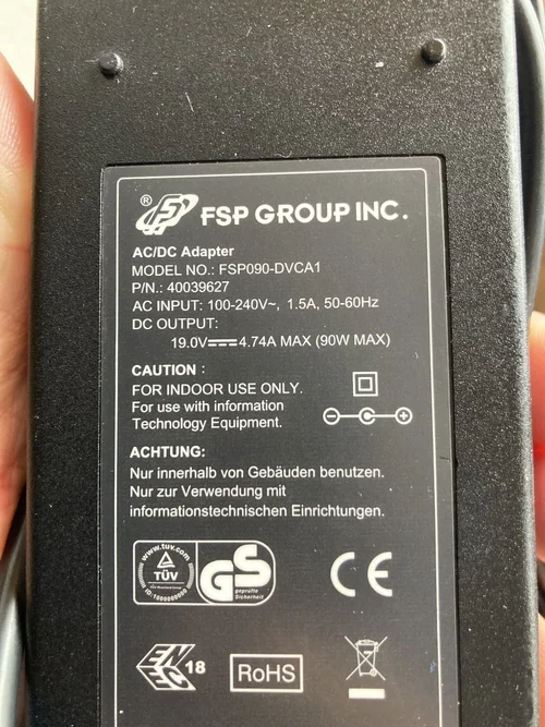

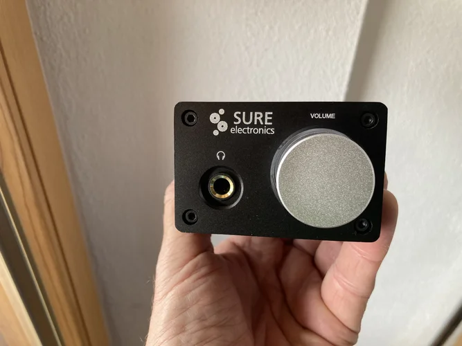

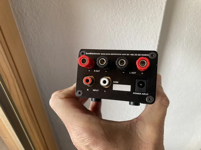

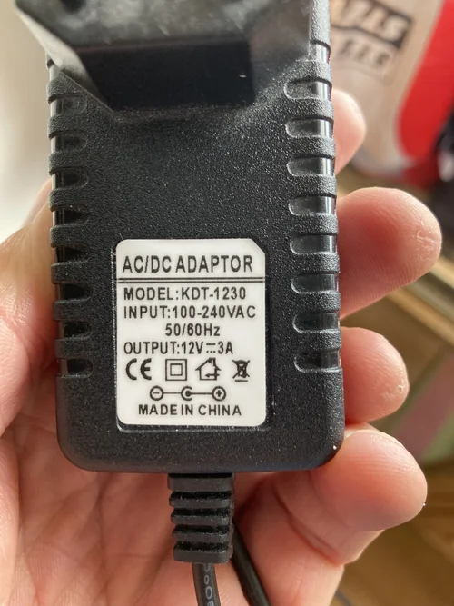

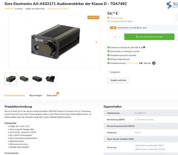

Hier nun die Bilder von dem Amp und zwei Netzteilen, die ich u. a. probiert habe.
Außerdem ein paar technische Daten aus dem Netz.

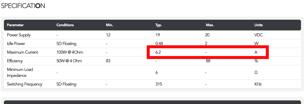

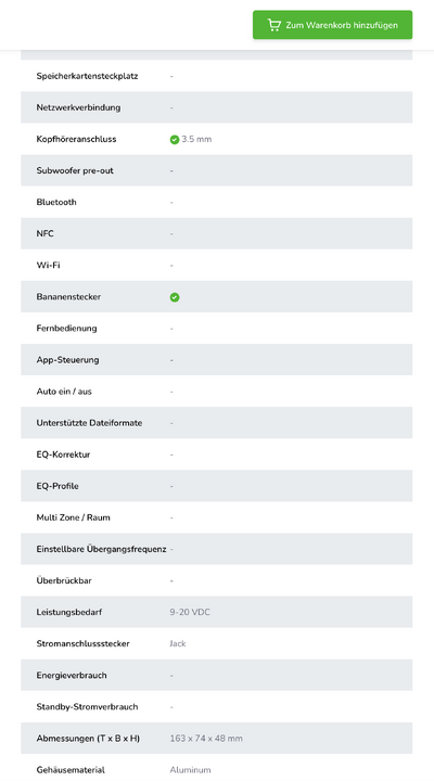

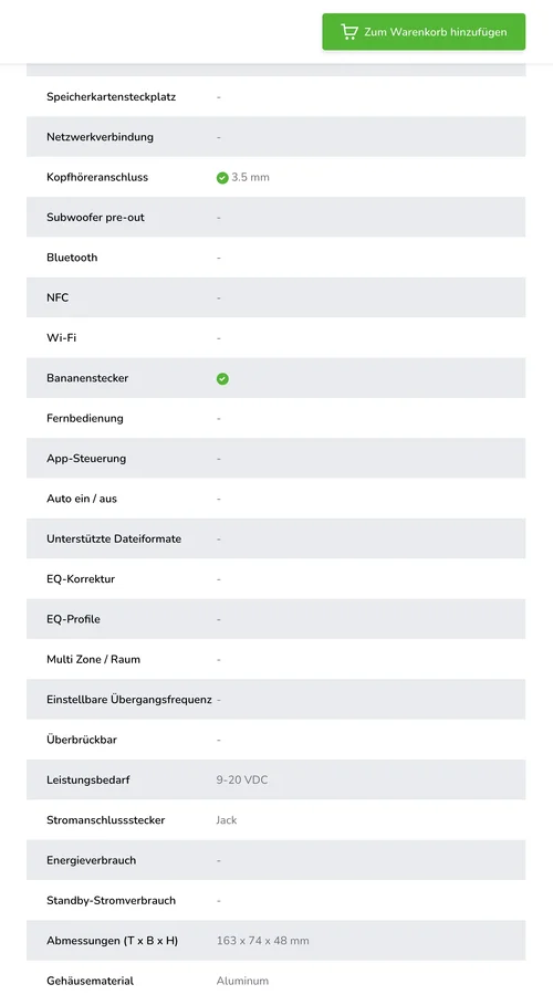

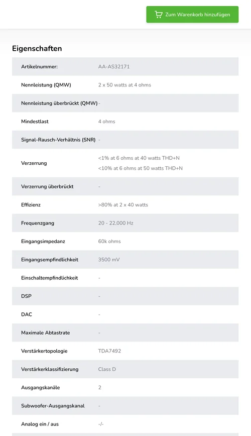

Nochmal zur Info: Der erste Wert, den ich bzgl. der Betriebsspannung heraus gefunden hatte, lautete 12V/3A. Angeschlossen an das entsprechende Netzteil auf dem Bild tut sich gar nichts. Aber am Labornetzteil bei dem Shop hatte er mit diesen Werten ja anscheinend funktioniert.
Laut den anderen Daten aus dem Netz sollte der Amp sogar mit allen Spannungen zwischen 9 und 20 Volt klar kommen. Wenn ich ihn aber an das andere Netzteil auf dem Bild anschließe (19V/4,7A), dann blinkt er nur schwach vor sich hin. Und merkwürdig ist, dass die Status LED am Netzteil ebenfalls zu blinken anfängt, sobald ich ihn anstecke.
Merkwürdig ist auch, dass am Amp selbst keinerlei (erforderliche) Betriebsspannung angegeben wird. Und Seriennummer gibts auch keine…
Habt ihr noch Ideen? Ich schicke den Amp auch gerne jemandem von euch zu, der vielleicht ohne viel Aufwand eine Prüfung machen kann. Denn im jetzigen Zustand kann ich ja auch nichts mit ihm anfangen…
Und wie gesagt, wenn dann keine Reparatur (oder was auch immer) möglich ist, dann wird er halt entsorgt.

Hallo ! Der Verstärker liefert eine Leistung von bis zu 2 Mal 50 Watt an die Lautsprecher aus dem Datenblatt hier.
Also sollte das Netzteil auch bei 12 Volt diese Leistung mind. liefern nach meinem bescheidenen Wissen.
Das ist halt kein Kopfhörerverstärker, auch wenn er so genutzt werden soll und einen Kopfhörer-Anschluss hat, sondern
ein normaler Audio-Verstärker für 4 Ohm Boxen. Auch wenn keine Boxen daran angeschlossen sind, wird diese Leistung verbraucht.
Manche Verstärker dieser Art funktionieren übrigens erst dann, wenn man auch tatsächlich Boxen sprich eine ohmsche Last an die entsprechenden Buchsen anschliesst. Ansonsten greift da auch schonmal eine Schutzschaltung, und der Amp geht halt nicht an. Dazu müsste man mal die Bedienungsanleitung vom Hersteller noch zur Hand nehmen.
Zum Stromverbrauch bei 50 Watt - Das wären dann mindestens 4,2 Ampere. Damit ist das eine Netzteil klar zu schwach mit den 3 A.
Und das andere Netzteil mit den 19 Volt würde ich hier tunlichst nicht anschliessen, weil 19 Volt statt 12 Volt nicht gut ist für manche Schaltungen, und so auch etwas kaputt gehen kann.

1.) das ist nicht die Mikrofon-Firma Shure, sondern Sure-Electronics - das ist eine andere Firma.
2.) Das Ding braucht definitiv mehr als 3A, auch wenn die genannten 6.2A sicher nur bei Maximalverbrauch erforderlich sind.
Aber wenn ich "nur" einschalte, dürfte das doch (fast) keine Rolle spielen, oder? Bei den Ampère ist es meines Wissens nach doch so, dass er sich nur das nimmt, was er in dem Moment braucht. Aber klar, wenn ich voll aufdrehe (mit Boxen dran), dann wird er schon einiges an Strom brauchen. Wobei ich nie von mehr als 3A bei diesen kleinen Verstärkern gelesen habe (was nix heißen soll...).
Oder stellt das Bild die tatsächlichen Specs des Sure Verstärkers dar?
Damit der Verstärker wirklich die dynamische Leistung liefern kann, muss er dicke Kondensatoren füllen, und die saugen beim Einschalten vermutlich Maximal-Strom

Auf den original Fotos ist ein total anderes Netzteil zu sehen. Keine dieser sogenannten Wandwarzen, die irgendwo bei 3A zu Ende sind sondern ein Desktop Netzteil, die aber immer, gerade die aus China, um die 5A haben. Der Verstärker schaut ja auch wie China Ware aus.

Da sich Dein Class-D-Amp (AA-AS32171), der auf dem TDA7492 basiert, in Verbindung mit dem Labornetzeil vollkommen anders verhalten hat, wäre auch ein eventueller (Teils-)Defekt Deiner beiden verwendeten Schaltnetzeile durchaus naheliegend.
Beispiel:
(Thermisch- und/oder) Alterungsbedingte Kapazitätsverluste der Ausgangs-Kondensatoren dieser Schaltnetzteile. Dadurch bricht dann die Ausgangsspannung bereits bei geringerer Stromentnahme ein (bzw. wird "hochfrequent wellig") und die Schutzschaltung des Class-D-Verstärkers und/oder des Schaltnetzeils reagiert).
Deshalb würde ich Dir (als elektronischem Laien) einfach empfehlen, noch ein drittes (möglichst neues oder zumindest sicher funktionstüchtiges) Netzteil zu Rate zu ziehen.
Und da der verwendbare Spannungsbereich ziemlich breit gefächert ist (also ca. 12V bis 20V umfaßt) wäre ein Test mit einem herkömmlichen Laptop-Netzteil (19,6V 4,74A) am naheliegendsten (weil solche Netzteile in der Regel ja überall "irgendwo herumliegen").
Achtung: Unbedingt auf korrekte Polung achten (Zur Sicherheit mit einem Multimeter kontrollieren, besonders dann, wenn zum Testen einfach ein kurzes Stück Kabel (das den für den Verstärker passenden Hohlstecker aufweist) provisorisch am Netzteil "angeklemmt" wird.)!
