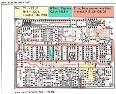

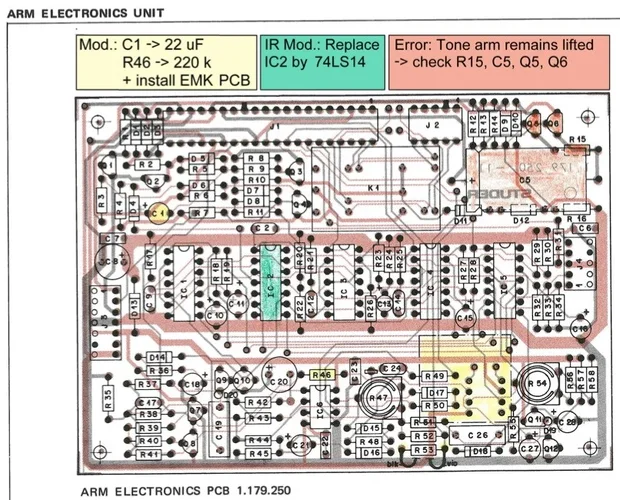

...zum Thema Austauch der Kondensatoren: das ausführliche Servicemanual hat Ergänzungen zu meinem aktuellen Haupt-Problem (Tonarm bleibt oben) - das steht man solle R15, C5, Q5 & Q6 überprüfen...
...C5 werde ich sowieso ersetzen, R15 ist ein Widerstand, der ganz normal aussieht...sollte man einen unauffälligen Widerstand ersetzen müssen?...
...und was sind denn die dreibeinigen Qs?...auch automatisch ersetzen?!?...

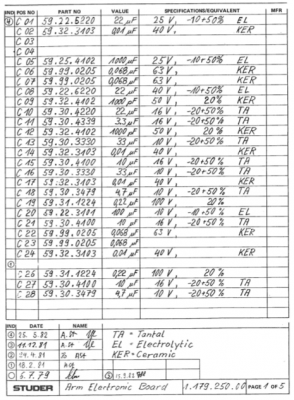

...was ist mit dem aufgeführten Keramikkondensatoren - soll ich die auch durch Elcos ersetzen?...
...dann würde ich nämlich jetzt einfach mal die Liste runter alle Werte als Elcos bestellen (wenn es das gibt) und dann ersetzen...

Ker=Keramik, müssen i.a. nicht getauscht werden. (X7R Keramik mit knapper Spannungsfestigkeit kommt hier nicht vor - alles andere lebt ewig. )
Keramik muss Keramik bleiben. (In einigen Audioapplikationen sitzen Keramik-Kondensatoren, wo eigentlich Folie hingehört, das hat man hier aber nicht. )
Q sind meist Transistoren, dreibeinige ganz sicher. Wenn man sie bekommt, kosten die auch wenig, nervt nur, wenn man ewig nach Typen/Ersatztypen suchen muss, dann kann Gehirn einschalten statt tauschen doch einfacher werden.
Widerständen sieht man die defekte i.a. an - aber da die nix kosten, muss man eigentlich nicht drüber nachdenken.
