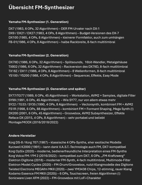

Mit Sicherheit spielt auch der Synthese-Chip eine Rolle und aus welcher Baureihe das Gerät stammt. Beim SY77/99 könnte ich mir vorstellen, dass die cleaner und aufgeräumter klingen, als die Synths der ersten Generation.
Fürs SynMag hatte ich einen Übersicht erstellt, die nicht ins Heft kam. Vielleicht für den ein und anderen interessant:

Du kannst das ja gern für alle ergänzen.
Dazu müsste ich deine Liste erst mal verstehen, z.B. warum Korg Oasys (MOD-7) und seine Ableger, Waldorf Quantum/Iridium oder Alesis Fusion fehlen, könnte sich bei dir ja auf reinrassige FM-Synths beziehen, das würde dann auch erklägen warum Clavie NL3 und G2 fehlen. :dunno: Ansonsten soll das jemand machen für den eine Kategorisierung in der Form wirklich 'ne Bedeutung hat, bzw. irgendwie hilfreich ist. Bei mir sind ganz andere Eigenschaften als das Release Datum oder Hardware/Software von Bedeutung.
Es geht um FM-Synthesizer, ja. Nicht um Workstations, die auch FM können.

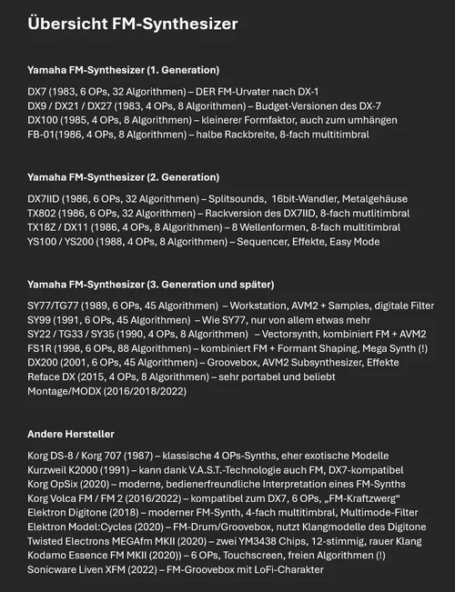

Ich finde die Liste gut und gemessen an der Relevanz auch vollständig genug.
Muss ja auch nicht jede FM Spielzeug-Tischhupe genannt werden. Und wenn mal ein Synth fehlt…was soll’s, die allgemein Wichtigsten sind drin.
