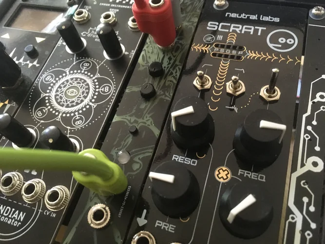

ich hab mein erstes modul gebaut, kein diy kit, alles selbst erdacht, entwickelt, designed, programiert und gebaut:)
ein CV-gesteuertes FM-Radio mit 3 empfänger bereichen ( 65 - 108 MHz ),
freiem und automatischen tunen,
internem LFO ( sinus, rechteck, sägezahn, zufall um. ),
einem clock und einem trigger eingang ( überspannungsschutz, verpolungssicher getestet mit 8Vpp )
für den lfo und zum tunen,
attenua-inverter und offset ( +- 12V ) für den CV eingang
eurorack-level audio ausgang ( 10Vpp ),
eine 2812 led für anzeige des modes und eingangspegels oder der LFOs
dazu ein schickes ein button menü...
puh...
das beste ist: ich hab 3 über:)
