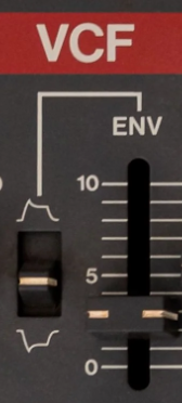

Aber was wird durch invert invertiert? Für was ist das nützlich? Erklär mal bitte ich bin da 'n bissi unschlüssig gerade.

Einfachstes Beispiel: Hüllkurve umdrehen, wie z.B. beim Juno 106 möglich für die Filtersteuerung. Anhang anzeigen 194156
Ach so ,Ich dachte es steckt mehr dahinter. Aber cool wenn das geht.
Könnte ich vieleicht ja doch mal gebrauchen irgendwann. :cool:

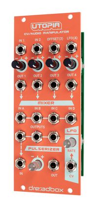

Ich möchte an der Stelle gerne ein ganz anderes Modul für die Steuerspannungmanipulation ins Rennen schicken. Ist etwas breiter, ist eindeutig farbenfroher und hat bis auf das direkte Muten auch die Funktionen des 138j mit zusätzlichen Möglichkeiten und kostet vergleichbares.
- CV/Audio Manipulator
- 4 bipolare Abschwächer (auch zum invertieren nutzbar)
- 1 Kanal mit Offset im Mixerverbund
- 4 in 3 Mixer mit drei identischen Ausgängen
- Spannungsgesteuerter LFO: 30 sek - 440 Hz
- Pulserizer Effekt verzerrt das Signal bis zur Rechteckwelle
Dreadbox Utopia
