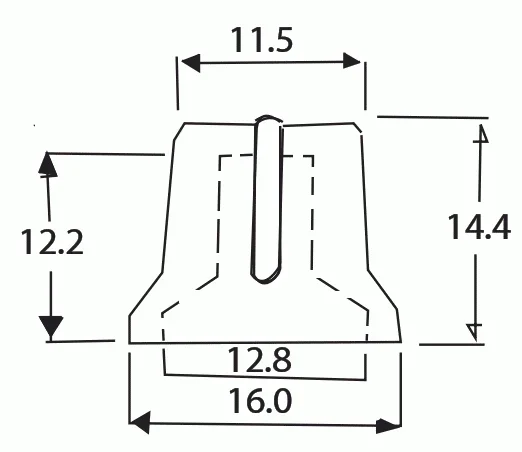

Da ein Bild mehr als 1000 Worte sagt, hier ein Ausschnitt aus dem Datenblatt der Rapid (Plan B) Knöpfe:

hmmm... hab grad mit dem zollstock nachgemessen, die doepfer sind 12mm breit oben, von der größe meinst du, ist trotzdem ein unterschied, oder findest du die plan b knöpfe einfach schöner?

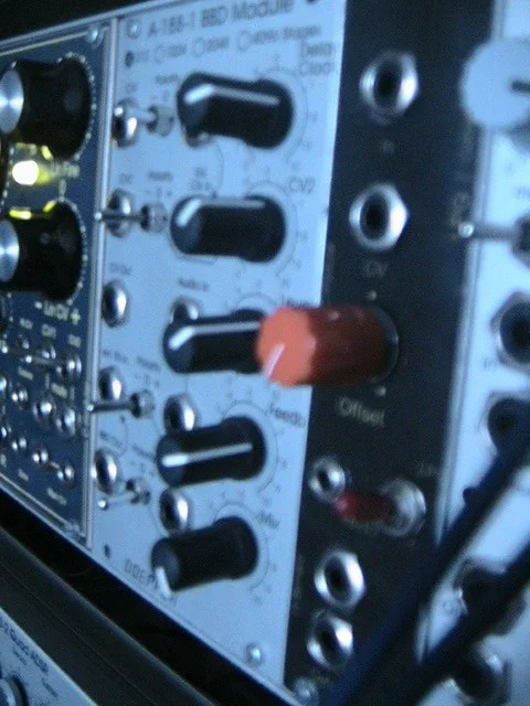

So sieht Doepfer mit den Rapid Knöpfen aus
Man, Du bist ja echt schwierig! :roll:
Das von mir gepostete Bild und meine bisherigen Postings hier beantworten diese Frage schon.

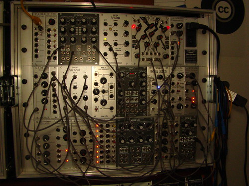

foto muss ich später mal gucken. geht nur bei tageslicht falls überhaupt.
hab scheiss (film)kamera die gewisse distanzen immer unscharf knippst.
bei den dopefermodulen wo die sibalco drauf sind sind die muttern dunkel, das ist noch ein grund wieso das nicht auffällt,
zudem ist die grösse der muttern nicht viel kleiner als der knopf, da ist nicht einfach ein leerer schlitz.aber ich guck mal wegen foto
paradise disko schrieb:
punky schrieb:
wenn ich mir die zeichnung und den knopf im katalog von unten ansehe, dann fällt mir spontan auf, daß er dann wohl
nicht ganz auf der frontplatte aufsitzt wegen der poti-verschraubung...right?
sieht das von nahem denn komisch aus? Du sprachst ja explizit von "von weitem"
habe gestern mein uLFO bekommen, da ist das auch so. passt voll, bemerkt man eigentlich gar nicht. finds nicht schlimm
besser geht nicht mit meiner kamera.
SUPER!!! vielen dank, ich bestelle heute gleich die lnöpfe, auch wenn 1€ und 10er einheiten ganz schön happig sind.
das verbesserte feeling und die optik werden mir ungeahnte neue kreativitäts-schübe verleihen! 4 sure!
