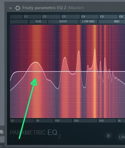

Klingt super, aber untenrum schwirrt immer ein Sinus mit:
Der wird bei den meisten Melodien aber nicht gebraucht, weil kaum hörbar und mit der Kick "kämpfend".
Klar kann ich jetzt mittels Keytrack im FM Synth den Sinus wegfiltern oder als Sample speichern und damit spielen.
Aber ist es evtl. "technisch" möglich, den gleichen Donk nur OHNE diese eine Sinuswelle zu bauen?

Der Sinus ist die 0.500 Frequenz. Das IST der Grundton. Mit den Mitteln der FM-Synthese kriegst Du den nicht weg, weil dann gar kein Sound da ist. Es hilft wirklich nur ein nachgeschalteter Hochpass.
zweiter Strang mit einem phasenverschobenen OP geht vermutlich nicht bei den meisten FM-Synths, oder?
Das klappt aber nicht mit dem zweiten Modulator (dann klingt nämlich das Ergebnis des zweiten Strangs anders, und subtrahiert nicht mehr sauber).
Was gehen könnte: ein Modulator auf zwei Carrier, wovon einer der beiden phasenverschoben ist. Aber wie Du richtig sagst: ich kenne keine FM-Kiste oder Plugin, die/das das realisieren könnte.

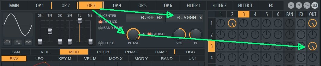

Sytrus! Phase gibt's da anscheinend in der OSC-Section: https://www.image-line.com/fl-studio-learning/fl-studio-online-manual/html/plugins/Sytrus.htm#Sytrus_operator
Das hier hat aber keinen Effekt:

Sytrus! Phase gibt's da anscheinend in der OSC-Section: https://www.image-line.com/fl-studi...anual/html/plugins/Sytrus.htm#Sytrus_operator
Sollte an sich funktionieren, wenn du den Operator als parallelen Träger dazu mischst. Für sich alleine hört man die Phase nicht, nur im Zusammenspiel mit weiteren Operatoren. Die Phase sollte bei 'nem Sinus um 180 Grad verschoben eingestellt sein, ich nehme an die gezeigte Einstellung liegt bei (fast) 360 Grad.
Die gemeinsame Auslöschung ist mir bekannt :)
Als Wert geht Phase beim Sytrus von 0 - 100%... habe mal 50% probiert - auch keine Veränderung. Es verstärkt nur den Grundton. Auch wenn ich live mittels Phase rumprobiere, ist bei keiner Einstellung irgendwie eine Verringerung des Grundtons zu merken.
Auch ModEnv und VolEnv hab ich von OP1 auf OP3 übertragen, damit es auch wirklich identisch ist.
Zu Sytrus fehlen mir die Erfahrungswerte, hab' ihn vor über 10 Jahren kurz angetestet, afair war er mir damals zu clean, Feedback ging nicht weit genug. Du kannst ja testweise erst mal probieren ob sich zwei Sinus Träger sich mit dem Phase Parameter gegenseitig auslöschen können, um die richtige Einstellung zu finden.
Hab' mir gerade mal abhängig vom Mod Amount das Spektrum des Sounds im FM8 angeschaut und das was dir das dein EQ zeigt ist nur eine Momentaufnahme, der Grundton ist nicht ständig in selber Lautstärke im Sound vorhanden, FM bzw. Phasemod ist halt 'ne nonlineare Synthese Form. Es bringt also schon was die Amp Hüllkurve des Trägers früh genug nach unten zu ziehen, vielleicht reicht dir das ja schon.
Daher verstärkt eine 100%ige Auslöschung den Grundton sogar noch ein wenig, aber unter FM8 funktionieren etwa 50% recht gut, wenn ich den Level des Modulators nicht ganz auf 0 sinken lasse oder (wie schon erwähnt) die Amp Hüllkurve früh genug nach unten verlaufen lasse. Du wirst mit Level und MOD Amount wahrscheinlich ein klein wenig experimentieren müssen.
Was du noch probieren kannst 2x Modulator 1.00; 3.00 auf Träger bei fixed 0Hz.
