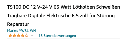

Der TS80P scheint ziemlich beliebt zu sein (läuft über USB, also Powerbank möglich). Aber irgendwie sagt mit der Hersteller nix, ist anscheinend irgendeine China-Bude:
https://www.amazon.de/dp/B07FY658LN/ref=twister_B08C2Z5W5B?_encoding=UTF8&psc=1
Also: Ich such was Gescheites von einem renommierten Hersteller, sodass man auch zukünftig noch Ersatzspitzen kaufen kann. Am besten mit Temperaturregelung. Darf auch gerne was kosten. Und, klar, ich will damit keine großen DIY-Projekte bewältigen ... eher, um auf die Schnelle mal was zu Löten oder um "vor Ort" mal einen Chip auszuwechseln.

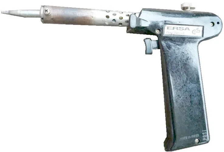

Diesen Ersa 'Gas-Kocher' hatten wir damals auf der Arbeit - hat sich bei Umschaltarbeiten am KVz bestens bewährt (EVs mit Lötkontakten) sowie in der VSt am HVt (Lötstreifen).

Die TS80 sind kein "irgendein China-Kram" sondern hervorragende Lötkolben, die auch OEM vertrieben werden, ebenso wie der verwandte TS100.
Ich habe zwei TS100 mit verschiedenen Spitzen. In der Heli-Szene sehr beliebt. Man kann je nach Spitze alles ab SMD löten (Dachrinnen nicht). Der TS100 geht im Gegensatz zum TS80 mit Notebook-Netzteil (19V) oder entsprechendem Li-Akku. Sehr schnell heiß und stabile Temperatur, da Heizelement und Sensor in der Spitze. Angenehm der Bewegungssensor, heizt sofort wieder auf, wenn man ihn wieder in die Hand nimmt. Im übrigen sind die TS100 Open Source, es gibt bessere Alternativsoftware.
Die neue TS80P-Version habe ich noch nicht in der Hand gehabt. Ich weiß also nicht, ob die mit der vorgesehenen Stromversorgung, 9V/2A (QC 3.0) oder 12V 3A (PD2.0)die gleiche Kraft entwickeln können.

Wie schon geschrieben: Es gibt viele, die von diesem Lötkolben überzeugt sind und ich selbst finde das Teil - jedenfalls auf dem Papier - auch attraktiv. Was mich ein wenig irritiert: Eine normale Powerbank liefert nur 5 Volt. Powerbanks, die 9V oder 12V liefern, sind ziemlich teuer.
Übrigens, wenn ich sowas bei Amazon lese, muss ich halt schon an China-Buden denken. OEM trifft da wirklich zu, den einen Hersteller von diesem Teil scheint es nicht zu geben. Viele Bastler scheinen den Lötkolben direkt in China zu beziehen. Welche Bezugsquelle in DE würdest du denn empfehlen?

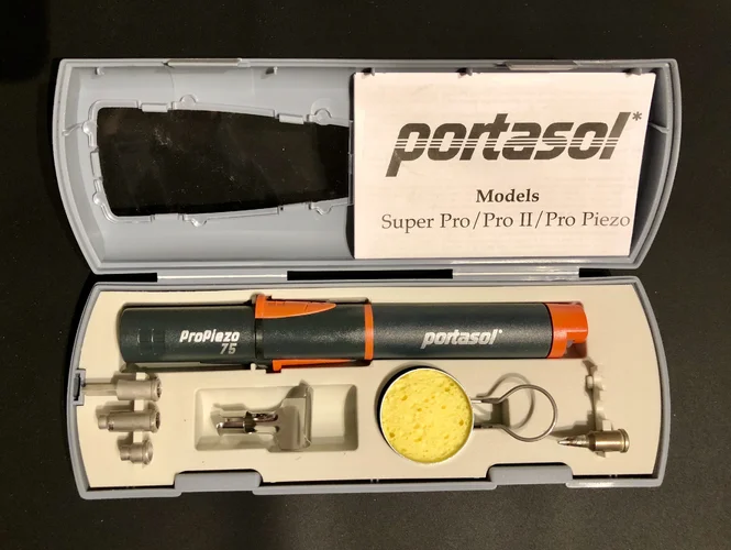

Ich hatte in der Firma, 2x den Weller WP1 und danach den Portasol Gaslötkolben-Set SuperPro125.
Ich hab damit Stunden im Winter draußen gelötet. Dahingehend sehr gut.
Der Portasol ist besser (mehr Leistung bzw. Temp. sowie Zubehör bzw. mögliche Aufsätze) als der genannte Weller und günstiger.
Beide sehr stabil und wertig und mit normalen Feuerzeuggas zu betreiben.

Ich hab jetzt den Portasol Pro Piezo 75 und bin total begeistert. Genau sowas hab ich gesucht.
Ich hatte erst den großen Bruder (Super Pro 125) hier, der zwar auch extem zuverlässig funktioniert hat, letztendlich aber wieder zurückgegangen ist, weil er relativ klobig ist und auch in der niedrigsten Einstellung noch ziemlich heiß wird. Der Pro Piezo 75 (der übrigens baugleich zum Ersa Independent 75 ist, aber gut die Hälfte günstiger ist) ist für mich perfekt. Er ist leicht, kompakt, sauber verarbeitet, zündet jedesmal zuverlässig beim ersten Klick und besitzt aus meiner Sicht einen für das Löten von Elektronik ausgewogeneren Temperaturbereich. Auf höchster Stufe macht er immer noch ziemlich Dampf, so dass er auch große Kabeldurchschnitte und Masseflächen locker aus der Hüfte löten kann. Die Spitzen sind günstig, haben den Katalysator (Verschleißteil) integriert und sind in vielen Bauformen/Größen überall erhältlich.
Am meisten beeindruckt mich der kurze Abstand zwischen Griff und Spitze, wodurch man wesentlich präziser arbeiten kann. Für mich ist das ein völlig neues Lötgefühl. Genial ist auch die extrem kurze Aufwärmzeit.
An alle Gaslötkolben-Zweifler, wie ich vor wenigen Tagen selbst noch einer war: An das Löten mit Gas gewöhnt man sich schnell, man kann keinen Unterschied zum Elektrolöten feststellen. Es ist einfach nur klasse, den Lötkolben rauszuholen und ein paar Sekunden später schon löten zu können. Ohne Kabelgedöns und Steckdosen-Suche. Lediglich die Tatsache, dass der Lötkolben aufgrund des Gasflusses nicht völlig geräuschlos arbeitet, ist am Anfang etwas gewöhnungsbedürftig.
