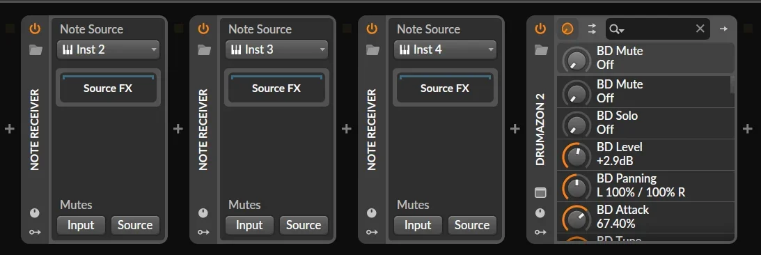

Hallo zusammen,
ich habe eine Instrumentenspur mit Drumazon2. Kann ich Drumazon von anderen MIDI-Spuren ansprechen? Ich möchte das gerne wegen der Übersichtlichkeit, also eine Spur für OH, ein für CH, Ride, Clap usw., für die Performance ist das sicher auch nicht falsch. Ich habe leider von MIDI keine Ahnung und auch keine Idee, wie ich das umsetzen kann. Ist das überhaupt möglich?

Jedem Instrument einer Drummachine ist ja eine Note zugeordnet.
Üblicherweise empfängt sie diese immer über den selben Kanal.
Spiele einfach in der entsprechenden Midi-Spur nur die eine Note.
In einer Ableton Midi-Spur kannste "Midi to" zb. Drumazon2 und dann den Channel der jeweiligen Sektion anwählen, dann wie oben beschrieben
