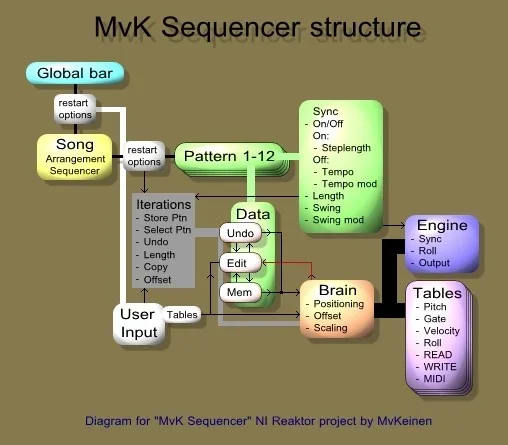

ich denke so in 3-4 Wochen ist mein Melodiesequencer fertig, das wird ein Monster an dem ich jetzt schon fast ein Jahr dran sitze. das konzept kann ich dann mit relativ wenig arbeitsaufwand in einen Beatboxer übertragen. Muss dann entscheiden welche Funktionen der noch haben soll. was meint ihr welche Parameter die Beatbox dann wohl pro Step haben soll? Es wird eine Ansicht geben in der alle Spuren mit Step (an/aus) Lautstärke per Helligkeit der "LEDs" angezeigt werden. und eine in der nur eine Spur plus weitere dazugehörige Parameter die pro step sequenzierbar sind erscheinen.
hängt natürlich schwer von der drangehängten Engine ab, aber vielleicht kommt ihr auf sachen die ich nicht bedenke.
- Pitch
- roll (pro step soll natürlich die anzahl der Zwischenbeats bestimmbar sein)
- fx send (vor allem für delay)
- amp
- diverse hüllkurven decays ?
hier noch ein Struktugramm des derzeitigen Sequenzers. der beatboxer wird ein sehr ähnliches Konzept haben.
