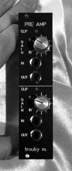

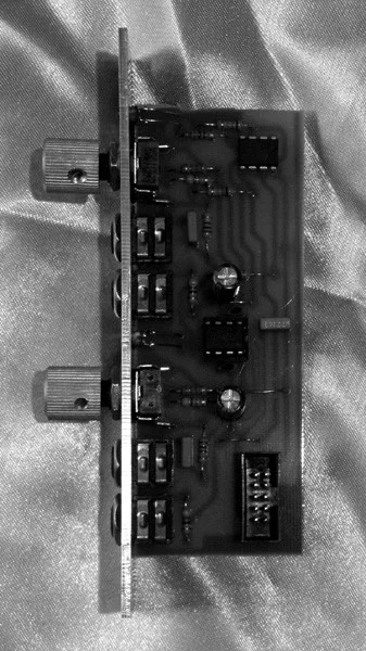

hiho,
protos sind in kürze fertig dazu:
ein pre-amp in doppelter ausführung zum nachverstärken von signalen. incl. clip-led.
gain ist 2-50 (6-46 dB).
z.b. zum nachschalten zu passiven filtern..................
aufbau mit TL082 dual opv.
bestelt genereller bedarf?
UVP wären für eurorack (6 TE) & moog jeweils doch 99 euro.

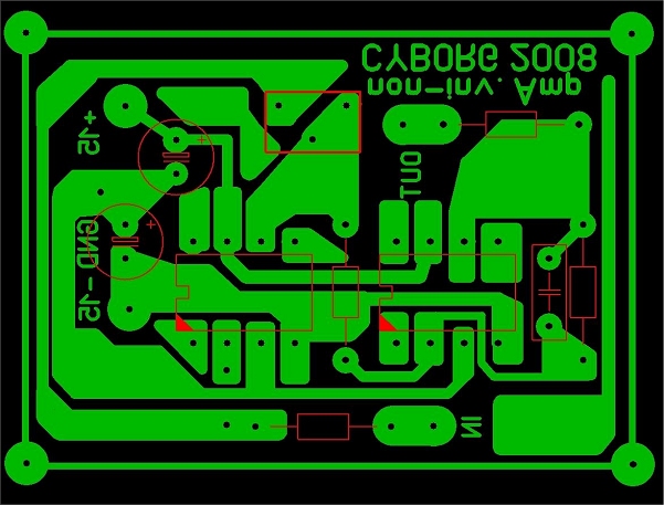

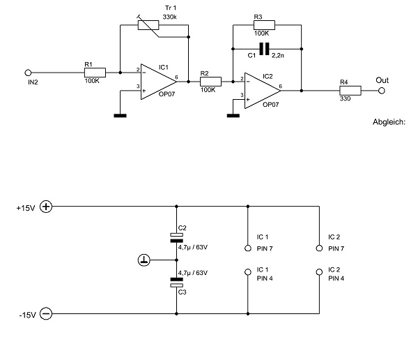

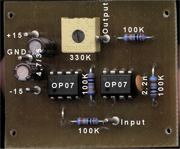

den gibts auch in gross - leider sind da die dateinamen gleich...
Ist sowas gemeint?
Einfach zu bauen, kostet pro Stück keine 5 Euro.
Wenn man sowas für andere baut und auch Frontplatten und die Arbeitszeit rechnet, wirds erheblich teurer.
Deshalb soll das hier kein "Abwerben" darstellen sondern nur ein Bastelvorschlag.
