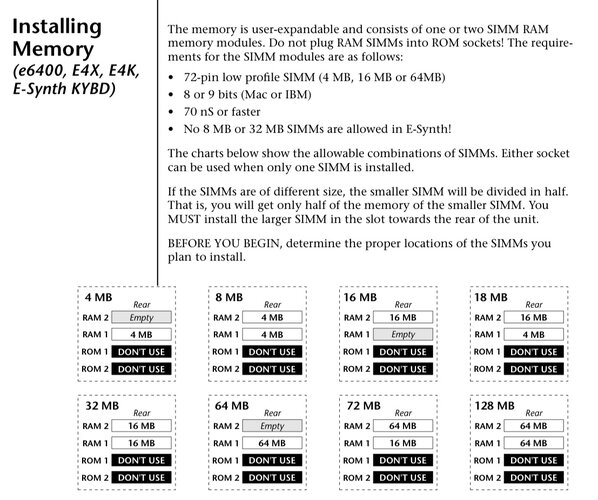

ich habe einen E-MU 6400 (leider nicht Ultra) quasi geschenkt bekommen, allerdings ist in dem Gerät keine Form von Speicher installiert, sodass ich nichts speichern kann.
Welches Speichermedium wäre im Jahr 2025 die kostengünstigste und gerne auch unkomplizierteste Möglichkeit, um den 6400 jetzt mit einem nicht flüchtigen Speicher auszustatten?

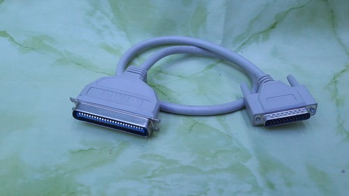

Ich empfehle einen externen ZULUSCSi Adapter als Speichermedium.
Gibt es als Version fertig mit Gehäuse bei Ebay. Da braucht man ausser einer SD-Speicherkarte und einem passenden SCSI Anschlusskabel
nicht gross basteln. Man kann damit 7? verschiedene SCSI Laufwerke simulieren, und auch sogar komplette
Sample CD-Images im AKAI oder EMU Format auf die SD-Karte kopieren und einlesen. Habe ich hier mit einem AKAI S3000 Sampler
im Einsatz und klappt einwandfrei. Mein EMU hat noch ein externes SCSI2SD-Laufwerk. Die sind aber selten und noch teurer geworden.
Diese sind auch komplizierter einzurichten und richtig zu konfigurieren als die ZULU Adapter.
