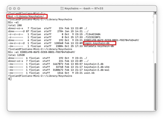

Aber das schließt dann doch die Daten des Schlüsslbundmanagers ein. Die sind laut internet in Deinem Homeverzeichnis in ~/Library/Keychains/login.keychain-db
Ich nehme an, dass die Dateien in dem Verzeichnis mit dem langen HEX-String (bei mir diese "EE0D1498-dingsbums") auch dazu gehören.
danke dir,
diese Datei hatte ich gefunden und von der alten HDD auf den neuen geschoben und dort in den gleichen Ordner , auch umbenannt in keychain2.db
leider enthält die Datei nicht die gesuchten Passwörter ... hat mich auch irritiert , denn sie sollten eigentlich dort drin sein!
