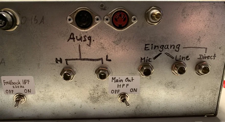

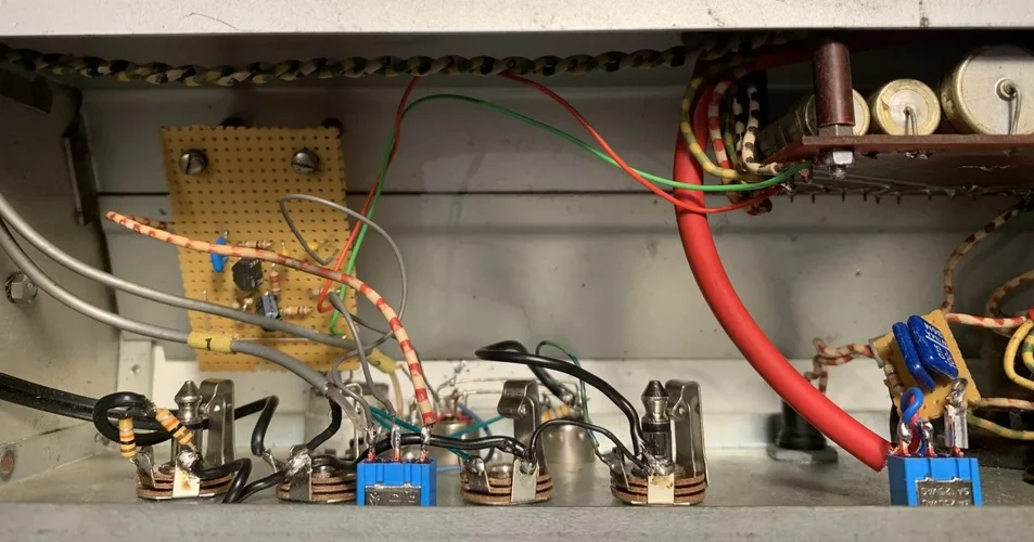

Sodele, ich betrachte die Kiste jetzt als fertig. Habe den Rumble Filter eingebaut. Den habe ich allerdings über Experimente auf dem Steckbrett noch ein wenig umdimensioniert.
Einen passiven Hochpass hatte ich da früher schonmal in den Feedback-Pfad eingebaut. Beide Filter sind schaltbar
Hier mal Fotos dazu:
Der Direct Eingang geht auf die Kopplungsbuchse. Damit kann man das Teil dann auch ohne Adapter als Send Effekt am Mischpult einsetzen.
