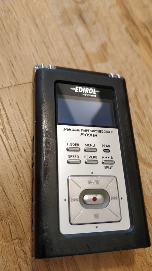

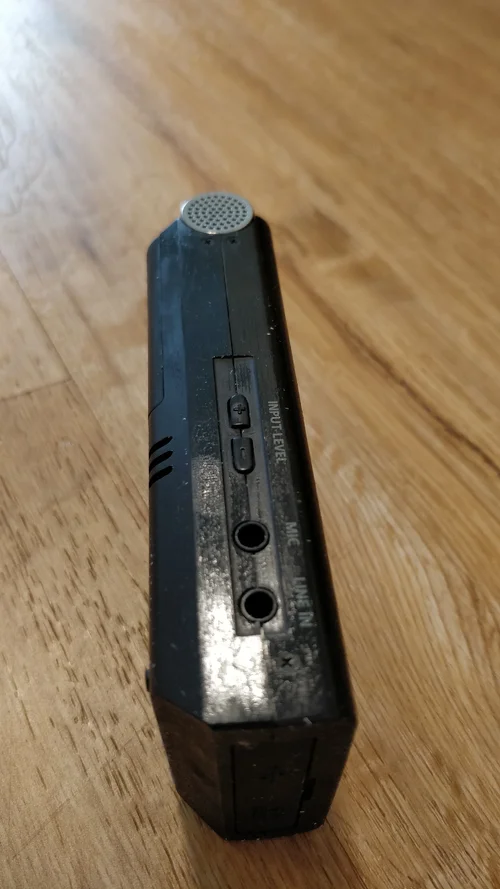

Moin, ich hab hier einen ca. zehn Jahre alten Edirol R09 HR Field Recorder den ich verleihen wollte. Leider musste ich feststellen, das die gummierte Oberfläche mittlerweile stark klebrig ist, und auch die ausgetretenen Stoffe an den Fingern kleben bleibt. Hab schon mit Brillenputztuch und auch mit einem leicht feuchten Tuch (mit Fairy Ultra Plus Wasser) versucht das abzuwischen ohne Erfolg. Gibt's da evtl eine bessere Methode?

Versuch's mal vorsichtig mit Isopropanol. mein Rasierer hatte das gleiche, nach abwischen mit Zewa/Isoprop ist er wieder ok.
OK auseinander nehmen vorher vermutlich auch. Ich werde hier berichten...
Ok, Googone klappte gar nicht, hat das Problem eher noch verschlimmert. Isopropanol...meine letzte Hoffnung, dann ist meine Geduld am Ende.
