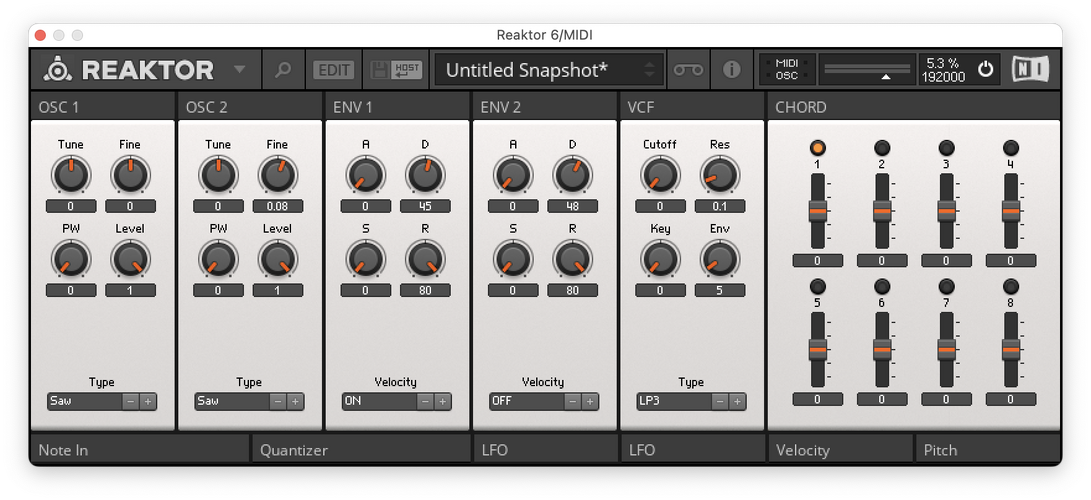

Sieht aus wie die Knopf Hölle eigentlich sehr logisch aufgebaut. Nur die großen Knöpfe haben eine Funktionen, die kleinen daneben (fast ALLES ist modulierbar) stellen Einfluss der Modulatoren (je einer von 2 Env oder einer aus 4 LFO - knopf drunter wechselt zu anderen Env oder LFO). Die meisten Baugruppen handeln über eine Art der Veränderung (Faltung) etc. Dual gap Filter mit pre and post drive hat eigne feedback Loop, und abschliessende Delay loop hat 2 Filter und einige besondere Modi.
Anregungen erwünscht. War als Prototyp für größere Sache gedacht die noch in Bauphase stecken blieb. Stecken menge schöne Details drin wie LFO on LFO FM, extra sub, noise and rumble Osc. Habs hoffentlich in richtige Kategorie gesteckt.

Ok, dann sieht dass schon wieder etwas anders aus. Der erste Eindruck erschlägt einen erstmal.
So sieht von mir ein Reaktor Synth aus. Vollständig Blocks kompatibel, obwohl auch mit Primary Komponenten gemacht. Habe mit dem (low-level) Instrument Building, vor drei Jahren aufgehört. Irgendwie ist das Thema erstmal für mich durch. Drei meiner Kreationen finden sich - bei Interesse - noch hier in der Reaktor Library.

Das ist wirklich aufgeräumt. Aber ich sagte ja meiner sieht erstmal wie die Knopfhölle aus ist aber alles sehr logisch angeordnet. Und es war für mich ein Testfeld um zu schaun was alle Wellenmodifikatoren machen und wie das klingt. Ich habs als Einstand trotzdem hier reingestellt, da er durch seine unkonventionelle Bauweise mit wenigen Bewegungen manchmal Klänge erzeugt, von denen ich nicht weiß wie ich das in Pigments oder MassiveX nachahmen soll, selbst wenn es dann roh klingt und es noch mit EQ, Kompression etc glattgebügelt werden muss.

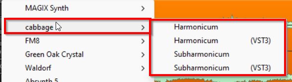

Da die Plugin-id offenbar nicht korrekt in den binaries landet, konnte Maschine nicht 2 verschiedene Cabbage-Plugins laden, da die Binaries so für Maschine nicht zu unterscheiden waren. Als Workaround habe ich eben diesen VST-Host gebraucht, den lade ich quasi als Instrument in Maschine, und darin lade ich dann das Cabbage-Plugin. Also eine Schicht zwischen der eigentlichen Host-Software (Maschine) und dem Plugin.
Samplitude kam damit übrigens klar, es hängt also offenbar an der Host-Software, auch bekannt als DAW.

Mach mal in der Shell ein "comp SimpleFM.vst3 Subharmonicum.vst3" - die Dinger sind absolut identisch, die PluginId aus dem Cabbage Code landet nicht in den Binaries. Maschine hält die damit für gleich und lädt nur eines - hab ich schon, brauche ich kein zweites Mal. Im besten Falle erscheinen noch beide in der Auswahlliste , aber es steckt immer nur eines der beiden dahinter.
