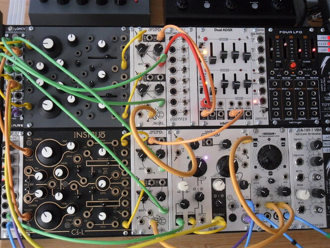

Vorgegeben ist ein percussiver klang der durch eine ADSR-hüllkurve geloopt wird.
(Je nach dem wie ich ADSR einstelle looped der klang schneller oder langsamer)
Jetzt möchte ich das der adsr-loop in abhängigkeit von der tonhöhe gelooped wird: Wie sich halt ein phrase-sample auf einer mpc verhält..
Hoher ton = schneller loop : Tatatatatata
Tiefer ton = langsamer loop : Ta ta ta ta ta ta
(Ta: klang)
Schön wäre wenn er noch nach hinten hin ausklingen würde (der loop)

In welcher Form liegt der Klang denn vor ?
Also als Sample oder entsteht er im Modularsystem ?
Eigentlich ist das erstmal nur mit einem Sample und Sampler Modul zu lösen.
Oder du erzeugst den Klang auf eine Weise, wo dieses Funktion schon angelegt ist.
Also z.B. mithilfe eines LFOs, der dann bei steigender Tonhöhe auch dazu gebracht wird, schneller zu laufen.
Oder eine Abfolge einer Hüllkurve, die dann auch kürzer und schneller wird. Das könnte man so patchen,
wird aber schwierig, damit genau das Verhalten eines Samples nachzubauen.
Also ich hab das mit der ADSR Hüllkurve noch nicht ganz verstanden.
Meinst du, du willst das, was du jetzt mit der Hand am ADSR machst, automatisiert mit der Tonhöhe verknüpfen ?
Dann brauchst du eine Hüllkurve, deren Zeiten sich per CV steuern lassen, dann kannst du die Tonhöhen CV dort verarbeiten.

Das klingt ja so, als würdest du die Hüllkurve mehrfach auslösen oder mit einer loopenden Hüllkurve arbeiten.
Ist diese CV steuerbar ? Dann könnte man mit der Tonhöhen CV erreichen, dass sie schneller geloopt wird.

Für einzelne Töne wäre schon eine CV modulierbare Hüllkurve sinnvoll.
Ja das wäre eine idee - das könnte dann der LFO sein der den klang moduliert
Oder eben ein LFO mit Sägezahn auf den VCA, das klingt dann wie eine geloopte Hüllkurve.
Im Prinzip könntest du sogar einen VCO nehmen, der tief genug runtergeht, also langsam genug läuft, bei manchen geht das mit negativer Spannung.
Du müsstest dann deiner Tonhöhen CV ein negatives Offset hinzufügen und damit den VCO ansteuern.
(wenn man das so patcht, würde auch das Verhältnis stimmen, pro Okatave doppelt so schnell geloopte Hüllkurve)
Kommt drauf an, was du so hast.
M.i.a.u.: Palindrom
LFO mit fallendem Sägezahn oder einen Funktionsgenerator mit loopbarer AD Envelope als Modulator für den VCA nehmen.
Beim LFO die Frequenz positiv bzw. von der AD Envelope die Decaytime negativ mit Keytracking CV der Tastatur modulieren.

Nochmal zur Entwirrung: Es gibt Module, da wird die Frequenz (VCO, LFO) moduliert per CV
und welche wo die Dauer moduliert wird(Decay, ADSR), die reagieren dann also gegenteilig auf die CV.
Bei Funktionsgeneratoren wie dem Maths gibt es beide Möglichkeiten (verschiedene CV Eingänge)
Je nachdem was du benutzt, müsstest du also die Pitch-CV invertieren, für so etwas gibt es utility Module.

Unter der Annahme, dass ich dich richtig verstanden habe:
Wenn du eine loopbare und CV-steuerbare Hüllkurve hast, könntest du z.B. die Releasezeit mit der invertierten Pitch-CV modulieren, um bei tieferen Tönen eine längere Dauer zu erzeugen.

Eine letzte Bemerkung von meiner Seite dazu:
Mit dem Sägezahn LFO auf dem VCA ist es dann eben nur so, dass der Klang permanent an ist bzw. endlos geloopt wird.
Wenn du das nicht willst, müsstest du den LFO nochmal mit einem Gate über einen weiteren VCA an und ausschalten,
oder bekommst es mit deinem sequential switch hin, dass es auf den Kanal mit dem LFO schaltet, wenn ein Gate anliegt.

Das ist mein system stand heute /Batumi Clone ist heute dazugekommen.
Damit muss ich auskommen und irgendwas veranstalten...
Keine VCAs keine Filter - muss alles das LPG bewerkstelligen...
Wobei der VCO auch einen VCA hat den man patchen kann...
Das Echophon habe ich jetzt ton-abhängig gepatched und gefällt mir ganz gut - das bekomme ich noch besser hin in die richtung die ich vorgegeben habe - aber viel wichtiger ist das etwas gut und interessant klingt und mich anspornt -- selbst wenn mich das ganz woanders hinführt...
Würde gerne noch den oben vorgeschlagenenen laustärke-verlauf hinbekommen - sollte mit meinen mitteln gehen...
Hier LFO auf LPG strike-control
LFO geschwindigkeit ist pitchabhängig: Je höher der ton desto schneller der LFO
