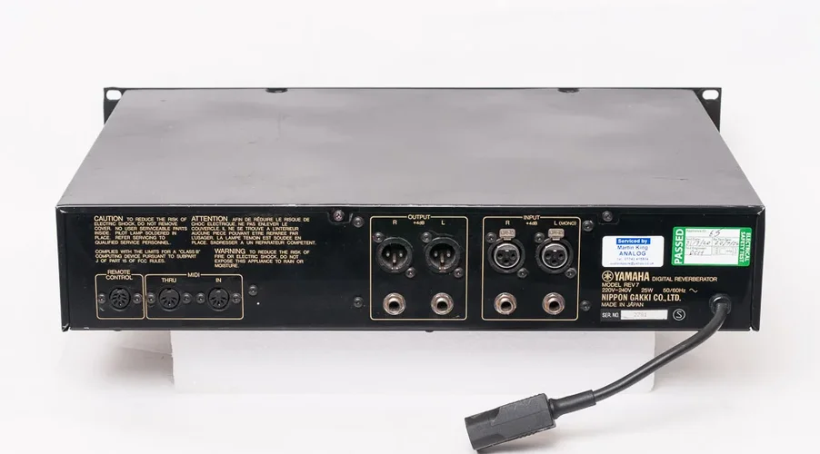

Noch eine Frag Uli. Wozu dient der Linke Ausgang am REV 7, wenn das Signal doch Mono anliegt?
Das Handbuch zum Rev 7 hat genau so eine Konfiguration im Handbuch beschrieben. Aber mit Stereo-Verkabelung auch im Send. Was nichts bringt, weil es intern eh L+R zusammenmischt und dann verarbeitet. Aber Return in Stereo ist sinnvoll.
Die Stereo in bringen erst dann etwas, wenn man es als Insert auf einem Steoeo-Kanal nutzt. Dann nimmt man aber Dry am Rev 7 mit rein.
