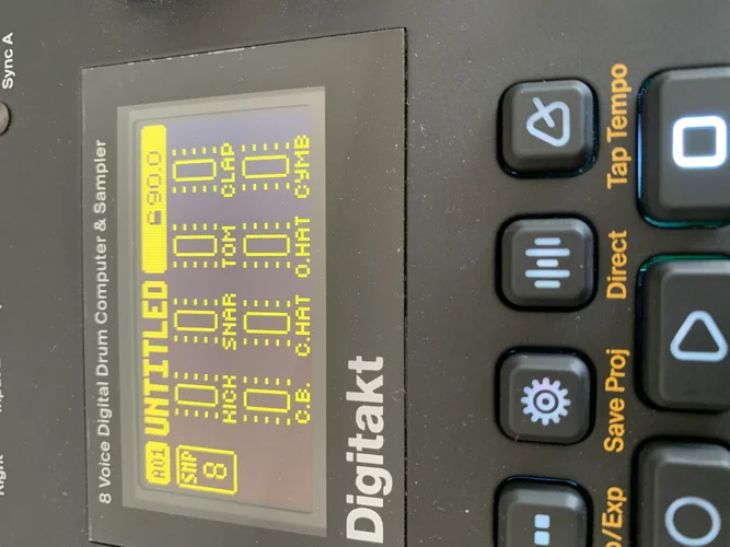

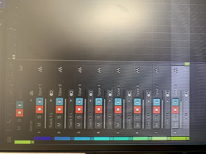

Hallo Leute,
Bin mit nicht sicher ob meine Frage hier richtig ist. Oder eher daw thema ?? Hab mir heute die 8 audio spuren vom Digitakt in meiner DAW eingestellt.
wo kann ich jetzt beispielsweise spur 8 ganz muten ? Am Digitakt ist diese im Mixer auf Null, aber in der Daw hab ich ausschlag und höre den Sound trotzdem ?
Wenn ich in der DAW die spur 8 am mixer auf null setze, bringts auch nichts.
Hat mir bitte jemand ein tipp?

Aber zur Sache:
Das ist korrekt so. Muten mit Mute oder Amp Volume. Nicht im Mixer. OB muss ja die einzelnen Spuren abgreifen, das kann es nur VOR dem Mixer. Oder eben in der DAW.
