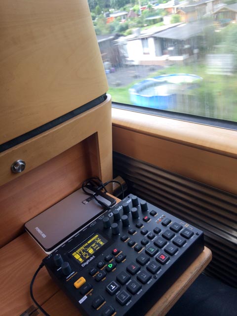

7 Stunden Zugfahrt und kein Stromanschluss..... der Akku bringts und lädt auch noch das Handy gleichzeitig....
Cool, wollte mir auch einen Akku zulegen um im Park oder sonst wo damit rum zu spielen. Was für ein akkupack hast du verwendet?

pyrolator schrieb:
Xpander-Kumpel schrieb:
Wasn dette für ein Zug?
Sieht mit dem Holz doch recht ansprechend aus.
Bestimmt Schweiz, da ist noch Geld für die Bahn da :lollo:
Den bin ich auch noch nie gefahren. Ist eine alte ICE-Serie und nennt sich "Metropolitan" (https://bahnblogstelle.net/2015/11/01/e ... nnter-ice/) - wie in der 1.Klasse nur ohne WiFi und Strom, dafür aber viel Holz und Ledersitze....
Cool,Danke!!!
(Bin Bahner und kannte den net :floet: )
Grüße
Hier die Eckdaten:
Heisst Poweradd Pilot Pro2 (23000mAh/85wH)
Kostet 100€
Input 9v/12v/16v/19v/20v 4.5A(Max)
Wiegt 560g
