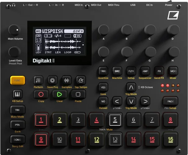

Revolution bei Elektron - 8 Takte, 400 MB Samples, 16 Stimmen und Stereo. Durch Leak gab es schon eine Menge Information:
Darunter auch 20GB Platz intern, um eigene Samples zu verwalten.
Das sind die Eckdaten mit faktisch gleichem Äußeren aber viel viel sinnvollen Updates im Inneren mit einer Stimmenzahl, die sogar zuließe nur mit Digitakt II ganze Tracks zu bauen. Das ganze wird bei 1050€ liegen.
Bei allem anderen kennst du die Daten sicher schon - 3 LFOs, 3 Effekte (Delay, Hall, Chorus)
16 CCs sind festzulegen und pro Spur ist sie weiterhin 4stimmig.

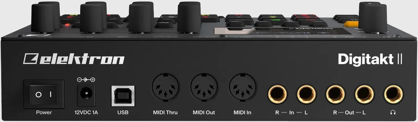

Es gibt 5 FILTR Machines und ansonsten alles von Digitakt was man kennt. 2 Monoklinken pro Ein/Ausgang findest du auf der Rückseite. Also auch so wie man es erwartet.

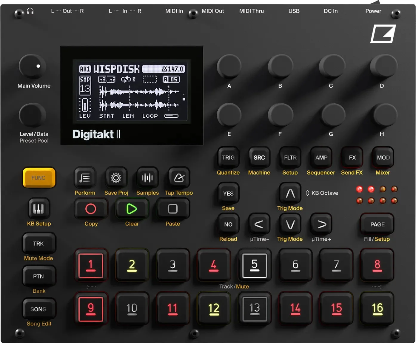

Die 4 LEDs sind zu 8 angewachsen und damit ist endlich Moogulatorlänge erreicht ;-) Wie bei der Electribe SX - sicher bietet diese mehr Stimmen - noch immer, aber 16 sind ein Wort - und weil sie polyphon sind, muss man gut haushalten damit. Es ist nun doch eher eine Groovebox, denn von den Features war die "altere" Digitakt das bereits. Aber die neue Maschine macht alles in Stereo und ist damit im JETZT angekommen und braucht deshalb auch viel mehr Speicher, vorher war es 64 MB RAM und 1 GB Speicher für Samples - also weniger als die Hälfte, damit kommen sie der Sache nah.
Neben Werp und Co gibt es noch den "Grid" Modus. Der ist demnach auch neu? Grid ist neu? Nein, das ist einfach der Slice-Modus und damit bekannt. Vermutlich auch noch ohne Trimmung wie im Octatrack.
Es gibt eine große Ladung von neuen Funktionen, teilweise Kit Verwaltungen wie im Rytm, Bänke A-H für Samples (bisher nur eine Bank von 128 Samples) und Anzeige von Parameter-Locks als LED, in welchem Menü die Parameter statt finden.
Außerdem auf breiter Ebene jede Menge andere Bedienschritte, die man als komplette Überholung der Maschine sehen muss. Das wäre schon als Update für die alte Digitakt einiges Wert.
Die 16 Spuren werden verteilt, dh. es gibt nicht wie vorher 8 MIDI und 8 Sampleslots eine freie Wahl und damit 16 Samplespuren und jede davon kann ALTERNATIV eine MIDISpur sein. Das ist anders. Es gibt also nicht weitere 16 MIDI Spuren MIDI - sondern man wird wohl hier meist alle Spuren für Samples nutzen und für polyphone Spuren auch mal 2-3 MIDI Spuren setzen. So etwa. Links ist ein "Keyboard" Taster dazu gekommen und die Machines seit OS 1.5 sind nun auch so beschriftet. Die Machines sind auch verantwortlich ob es Slices oder andere Abspieltypen sind. Stretch zB zieht die Samples in das BPM Schema und ähnliches.
Aber - Digitakt bleibt eine Drummachine für 16 monophone Stimmen oder aber polyphone Linien die Stimmen kosten und damit auch Spuren.
MIDI Thru gibt es zum Glück noch immer, es ist also alles wie man es braucht.

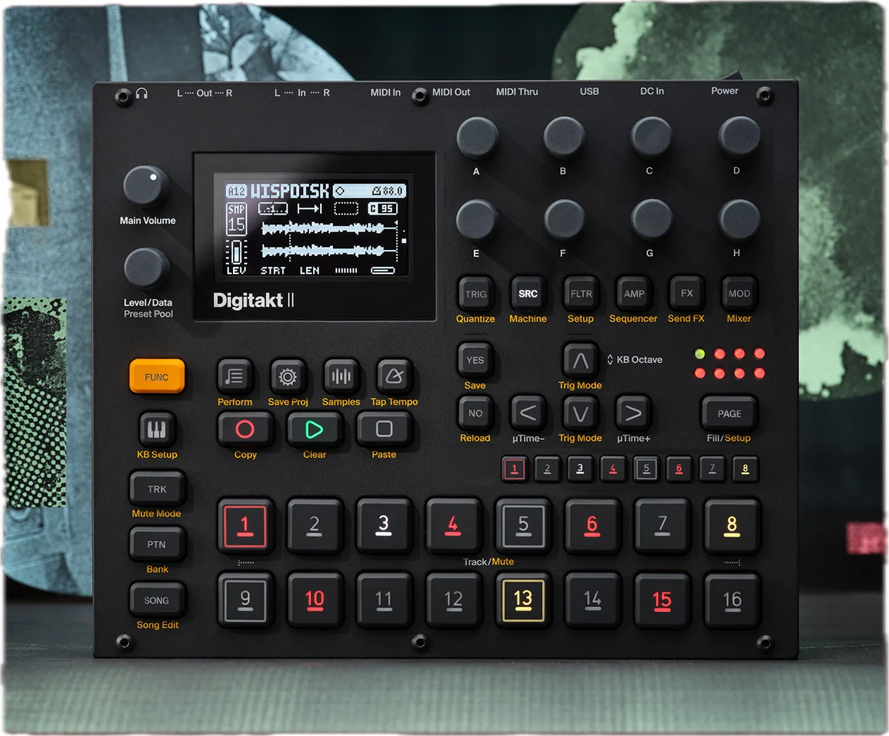

8 LEDs sind leicht einzubauen, ab da müsste man im Display einen kleinen Zähler anbauen oder ein kleines OLED. Gehen würde das sicher. Man muss es nur wollen.
Und die Kunden müssten bereit sein, den dafür notwendigen technischen Mehraufwand zu bezahlen – und die damit einhergehenden deutlichen Veränderungen der "User Experience".
Ich fand es schon beim DX7 mit seinen sechs Operatoren grenzwertig, den Taster "Operator Select" fünf Mal drücken zu müssen, um zum vorhergehenden Operator zu gelangen (also z.B. von Operator 2 zu Operator 1). Bei den acht Takten des DTII wird man im schlimmsten Fall den PAGE-Taster sieben Mal drücken müssen, um zum vorhergehenden Takt zu gelangen.
Noch mehr Takte – z.B. wie z.B. die von @synthosaurier gewünschten 32 Takte) lassen sich allein durch Ersetzen der einzelnen LEDs durch ein Zifferndisplay mit nur zwei Stellen nicht sinnvoll darstellen, da zum einen die Gesamtlänge des Pattern jederzeit angezeigt werden muss, und zum anderen der gerade spielende Takt. Da ist man also schon bei einem vierstelligen Display.
Dann ist zu fragen, wie die Anwender denn den zur Bearbeitung angezeigten Takt auswählen sollen, denn wiederholtes Tappen auf einen PAGE-Taster scheidet bei 32 Takten aus, auf ihn verzichten kann man aus verschiedenen Gründen aber auch nicht, nicht zuletzt, um grundlegende Operationen wie Page Copy/Paste durchführen zu können.
PAGE halten und dazu einen der TRIG-Taster drücken scheidet leider aus, denn damit setzt man (zumindest bei A4, AR und OT) die Schrittzahl des Pattern.
PAGE halten und einen Encoder drehen ginge vielleicht. Aber ist das für typische Patternlängen von vier oder acht Takten nicht deutlich unbequemer als das wiederholte Tippen von PAGE beim DTII? Und stellen diese acht Takte nicht vielleicht doch den 80% Use Case dar, sprich: Sind Wünsche nach 32 Takten vielleicht eher doch so exotisch, dass man sich den dafür notwendigen Aufwand nicht antun möchte? Ab wann wird ein "Mehr" weniger?
Ich werde hier keine Lösung für diese hypothetische Knobelaufgabe liefern, hoffe aber mit diesen Überlegungen gezeigt zu haben, dass das Problem nicht so trivial ist, wie es leichthin hingeworfene Aussagen á la "man muss es nur wollen" und "damit könnte der kreative Digitakt noch kreativer benutzt werden" nahelegen.

Was ich für denkbar halte wären z.B. bis 16 Takte .. man macht dann 8 zusätzliche kleinere Taster mit denen man den jeweiligen Takt auswählt und mittels einer shift Taste erreicht man noch die Takte 9-16
aber wo macht man diese Taster hin, so das sie noch sinnvoll erreichbar sind ohne das Gerät größer zu machen?
Vielleicht so?
  • #27
Man könnte Page Taste 1-4 drücken und dann 1-16 Buttons. = 64 Takte
Um einen bestimmten Bereich für edits zu loopen gäbe es sicher auch eine Tastenkombi, zb Page Taste plus (2x) 1-16 Button.
  • #28
Wie ich bereits schrieb wird darüber die exakte Länge eines Pattern eingestellt, also z.B. zwei Mal PAGE drücken erhöht die Patternlänge von 16 auf 48 Steps, dann Druck auf TRIG 14 verkürzt auf 46 Steps.
