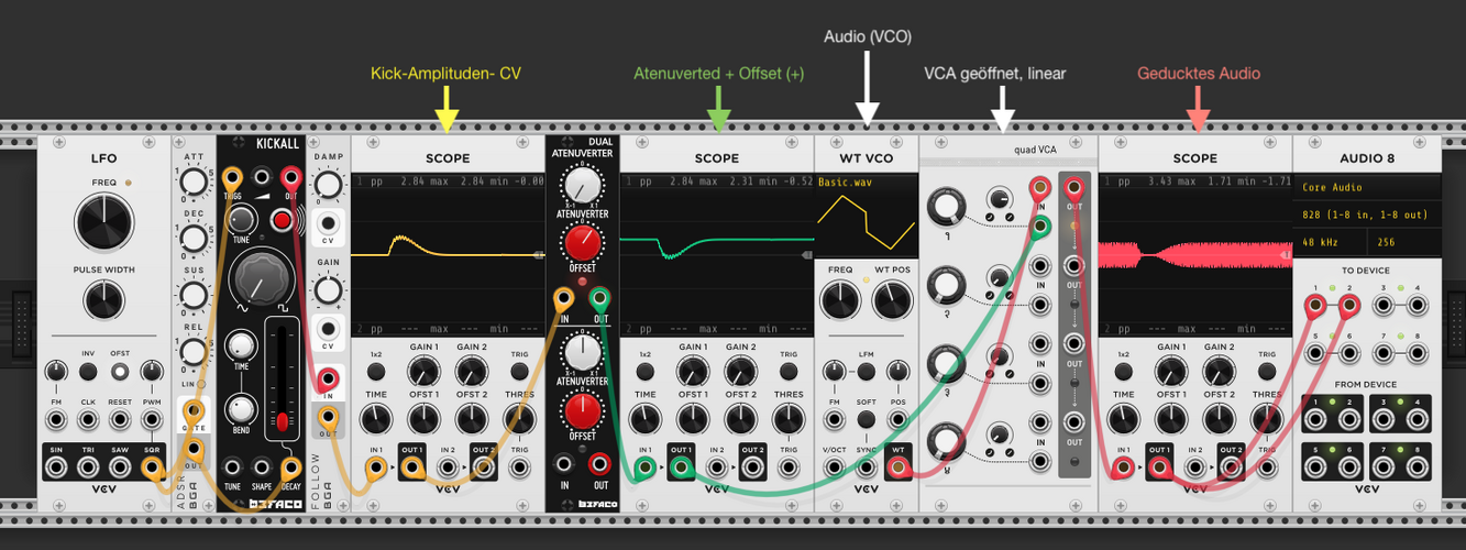

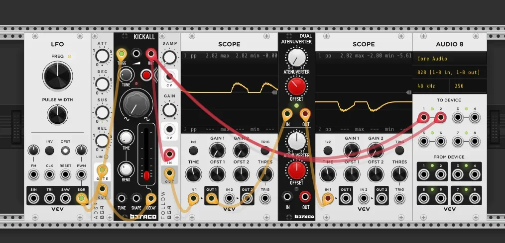

Mal veranschaulicht am Beispiel des Befaco Dual Atenuverter, weil der ähnlich ist zu deinem TUL. Der weiße Poti ist dein Slider, der rote Poti dein Offset.
  • Im linken Scope siehst du den Envelopfollower einer Kick
  • Das Signal läuft in den oberen Atenuverter und ist sichtbar im rechten Scope. Invertiert wird es durch die Linksstellung des weißen Potis, also dem Amount deines Sliders
  • Durch Offset setzt du den gesamten Pegel nach oben oder unten, in deinem Fall nach links und im Scope nach unten. Befaco arbeitet beim Offset mit +/-10V, du vermutlich mit +/-5V, was du mit deinen Jumpern anpassen könntest.
Soweit stimmt deine Schilderung überein. Hier siehst du's mal grafisch.

Also nochmal zum Verständnis: Wenn ich einen stehenden Sound per VCA mit einer Kick-Amplitude ducken will (das ist mal meine Annahme, dass du das so willst), dann mache ich den VCA auf und schicke eine invertierte + positivem Offset verschobene Modulation in den VCA. Die bewirkt, dass der VCA sich schließt, also ducked, wenn die Kick kommt.
Keine Ahnung, ob du's so gemeint hast, aber wenns sichs nachvollziehen lässt, ist dein TUL in Ordnung (:

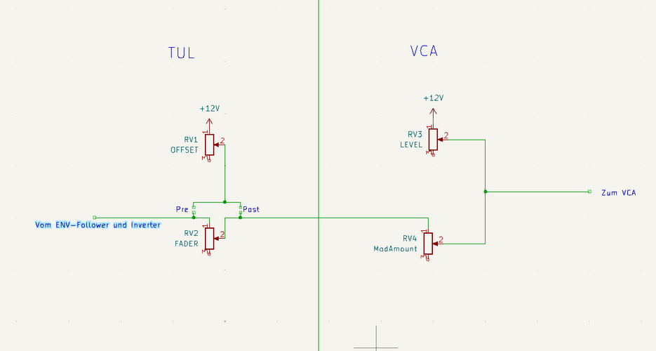

Tja, Ferndiagnose ist schwierig.
Aber theoretisch dürfte der VCA keinen Mucks machen, wenn der Offset des TUL bei -10 V steht, also ganz links,
selbst wenn der Level-Regler(der große rechts) im Four Play aufgedreht ist.
Deswegen reite ich so auf den Jumpern rum. Könnte es sein, dass du die Skizze aus der Anleitung missinterpretiert hast ?
Das ist für mich gerade die einzige schlüssige Erklärung zu deiner Symptombeschreibung.
Denn dann hättest du 5V und Prefadereinstellung. Das würde führen zu:
+5V Offset bei Linksanschlag und Fader ganz unten (invertiertes -5V Offset)
Der Fader bei Attenuverterschaltung regelt ja von invertiert (ganz unten) bis 0 (Mittelstellung) und dann positiv (von Mitte bis oben)
Das heißt, dass du die 5V schnell verringern würdest bei Reglerbewegung nach oben,
da kann bei einem VCA, der auf 10V ausgelegt, die Lautsärke schon drastisch einbrechen.
Aber das ist nur meine Vermutung.

Technisch betrachtet ist es schnurz, ob Du den Offset am TUL einstellst oder am VCA.
Du setzt den Jumper auf Post. Den Mod-Amount am VCA drehst Du ganz auf. Mit dem Fader regelst Du die intensität des invertierten Envelopes. Und ob die Offsetspannung nun vom Offsetregler des TUL oder vom Level Regler des VCAs kommt ist das gleiche.
Ich finde die Skizze in der Hinsicht auch nicht optimal, würde aber durchaus vermuten, dass das schwarze den gesetzten Jumper darstellen soll.
So ist es. Jetzt steht der eine Fader auf Post bei +/- 5V und jetzt funktioniert das auch. Leider klingt das nicht so toll, wie ich mir das vorgestellt habe. Aber vielleicht muss ich mich noch mehr damit beschäftigen, das war gestern nur kurz. Ich denke das ich mir bei Gelegenheit ein Nu:Tekt NTS-2 Kit besorgen werde.
