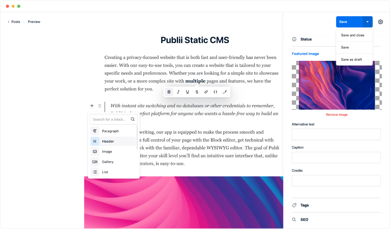

@SynthGate
leider keine eigene langfristige Erfahrung, aber vielleicht kannst Du noch die Beiden - mit je etwas anderem Konzept - anschauen.
