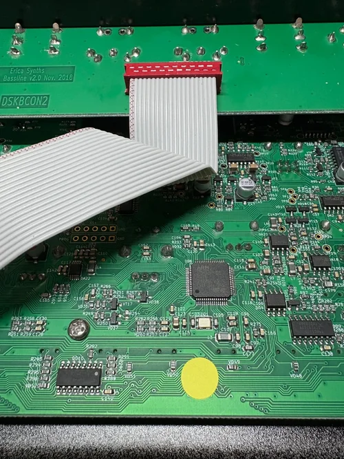

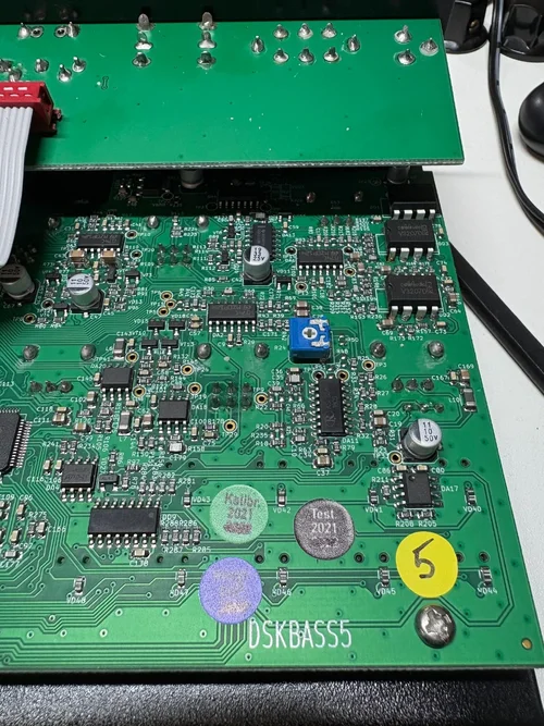

nachdem ich über Jahre viele Gebrauchtkäufe ohne Probleme über die Bühne gebracht habe, ist mir vor einigen Wochen ein Fehler unterlaufen (wie das Geschäft zu Stande kam sei dahingestellt) und so habe ich eine vermutlich defekte DB-01 erstanden, auf der ich nun sitze. Das Geschäft könnte ich möglicherweise mit etwas Nachdruck rückabwickeln, aber die Beweislage ist schwierig und ich habe keinen Bock auf die Rumstreiterei. Zudem war das Geschäft etwa zur Weihnachtszeit und als ich das Gerät abgeholt habe (ja, ich hätte vor Ort testen sollen), sind mir beim Verkäufer einige Umstände ins Auge gefallen, weswegen ich es dabei belassen möchte.
Ich versuche mal, das Fehlerbild zu beschreiben:
Das Netzteil liefert wie gewünscht 12V, das Gerät lässt sich einschalten, der Sequencer läuft (auch nach externer Midiclock), Steps lassen sich eingeben, Werksreset und Firmware Update auf 1.10 (akuellste Version) haben funktioniert, weswegen ich davon ausgehe, dass in der digitalen Steuerung kein Fehler vorliegt.
Das Problem ist ... ich bekomme nicht einen ordentlichen Ton aus dem Gerät.
Egal, welche Noten ich einprogrammiere oder im Keyboardmodus spiele, es kommt nichts aus dem Ausgang, was nach normalem VCO (Filter offen und Amp Env 100%) klingt.
Das Einzige, was im Bereich der Klangerzeugung meiner Meinung nach normal funktioniert ist der Rauschgenerator, denn den kann ich hören, wenn ich ihn aufdrehe. Daher schließe ich auch darauf, dass in der Ausgangssektion kein Fehler vorliegt.
Wenn ich den Drive, die interne Lautstärke am Gerät und den Mixer voll aufdrehe, kann ich ein sehr leises Klicken bei den Seqencer Steps hören, bei denen ich Noten gesetzt habe.
Ansonsten gibt es noch folgendes Phänomen. Wenn ich den Drive voll aufdrehe. Höre ich einen kurzen sich wiederholenden Pitchsweep (auch wenn der Seqencer nicht käuft). Die Frequenz der Wiederholungen ist offenbar abhängig vom Detune Regler. Wenn ich Detune weiter aufdrehe steigen die Wiederholungen des Sweeps. Erica beschreibt die Funktion des Detune Reglers so: "Die Detune-Funktion emuliert den Klang des Synthesizers mit mehreren verstimmten VCOs. Zwei BBD-Leitungen fungieren als Frequenzschieber und das resultierende Signal wird mit dem Originalsignal gemischt. Durch Drehen des Detune-Reglers im Uhrzeigersinn wird auch die Frequenz der internen Verstimmung erhöht."
Ich kann auch mal versuchen, ein Video aufzunehmen, wenn das hilft.
Ich würde jetzt darauf schließen, dass der Fehler am ehesten im Bereich des VCO und der BBDs zu finden ist. Liege ich da richtig und wie finde ich den Schuldigen?
Gestern habe ich das Gerät aufgemacht und eine Sichtprüfung gemacht, wobei mir nichts weiter auffiel. Anliegend ein paar Fotos (hatte beide PCBs auch ausgebaut, habe dann leider vergessen weitere Fotos zu machen).
Ich hoffe, ihr könnt mir vielleicht bei der Fehlersuche behilflich sein? Werkzeuge und Messequipment (Multimeter, Oszilloskop usw.) ist vorhanden.
Mit dem Support von Erica Synths habe ich auch kommuniziert, was auch gut funktioniert hat, das Ergebnis war aber vorerst lediglich, dass etwas defekt sein muss, die Fehlersuche wohl schwierig und teuer werden würde (Reparatur außerhalb der Garantie ohne genaue Kostenangabe wurde angeboten). Ferner wurde mir nahegelegt, dass Gerät beim Verkäufer umzutauschen.
BBD sollten die beiden Coolaudio V3207D sein.
VCO ist der AS 3340.
Datenblätter dazu habe ich schon heruntergeladen.
