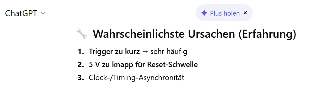

ChatGPT sagt:
Ich muss mal schauen, ob ich den Trigger am Circles verlängern kann. Es wäre irgendwie schade, wenn ich das nicht ans Laufen bekomme.

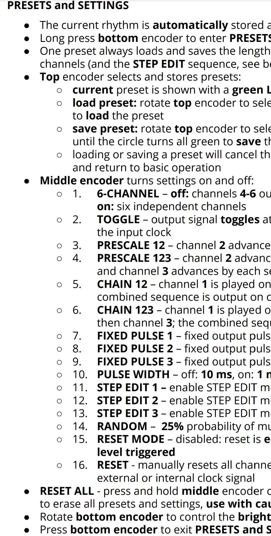

Ja, das würde ich versuchen wenn es mit dem Eucledian nicht klappt. Im Manual steht, das man den Trigger von 1ms auf 10ms hochsetzen kann. Das werde ich heute Abend testen. Vielen Dank für den Tipp! 👍

Kannst du bitte mal die Stelle im Manual angeben, an der dies beschrieben wird? ... und ob es geholfen hat?
Ich würde das gerne testen, aber ich verstehe nicht, wie ich in den Edit Mode komme. Ich drücke den unteren Encoder und stelle das dann mit dem mittleren ein, oder? Bei mir leuchten alle LEDs blaue am mittleren Encoder. Mit dem unteren kann ich nur die Stärke der Beleuchtung ändern. Weis jemand wie ich da vorgehen muss? Das Manual beschreibt das leider nicht.
**EDIT**
Ok, ich habe es. Ich hatte erwartet, dass die LEDs wie in dem Manual leuchten, also mit Purple usw., aber alle leuchten erstmal blau.
Leider werden immer noch Signale verschluckt, das Problem kann man damit nicht beheben. Zudem habe ich auch eine fixed Pulse eingestellt, hilft auch nicht. Schade, scheinbar ist der Sequencer mit dem Swarm nicht kompatibel.
