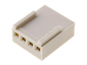

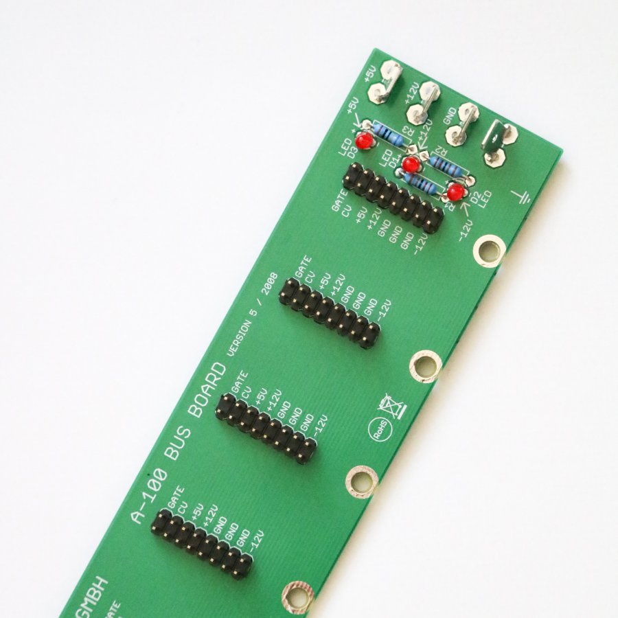

ich habe eine Frage zum Eurorack Busboard, speziell diese Connectoren für die Flachbandkabel die hier zu sehen sind:
Darauf passen ja diese Stecker:
Gibt es da auch etwas passendes um normales Kabel (Litze, kein Flachband) anzuschließen?
Vielleicht was schraubbares? Ich habe jetzt einen 8pol Crimpstecker drauf, aber das ist sehr wackelig.
Also soetwas, nur 8 polig:
Das Problem ist, dass ich das TipTop Audio passive Bus-Board für meinen eigenen Modular verwende, der nicht den Konventionen des Euroracks entspricht.
Und ich möchte ungerne die zubringenden Hauptleitungen von der PSU hin zum Busboard schon mit Flachbandkabel bestücken. Dafür scheint mir
Flachband nicht geeignet zu sein. Vom Busboard aus gehe ich aber per Flachbandkabel zu den einzelnen Modulen. Mir geht es nur um die Hauptleitung.
Evtl. löte ich einfach einen anderen Stecker auf das Board.

Ich habe das TipTop Board für meinen eigenen DIY Modular umgebaut, entspricht keinem Standard mehr. Daher meine PSU ist eine Eigenentwicklung und
da ich keien Lust hatte, mir ein Busboard auch noch zu designen, habe ich das TipTop Board verwendet, daher die 5V Spannungsregler rausgeschmissen usw.
Es entspricht nicht mehr dem Standard. Ich selbst erzeuge +/- 15V, +/- 12V sowie 5V. Die lege ich aufs Board. Die Hauptstromader soll aber kein
Flachband sein, weil ja hier der Strom für alle Module drüber läuft.
Daher suche ich einen Stecker für "normale" Kabel.

Dann nochmals die blöde Frage: Was spricht gegen die Schraubklemmverbinder auf dem Board?
Ansonsten: Flachbandkabellitzen mit 0,5mm^2 können 1A ab, Litzen mit 0,14mm^2 können 2A. Ich sehe nicht, dass es da Probleme geben könnte. (Guckst Du http://www.linzi.hu/Katalogus/2008-2009 ... (allgemein).pdf)
Die sind nicht mit dem 5V Bus verbunden. Auf dem Board gibt es ja den 5V Spannungswandler. Da meine PSU deutlich aufwändiger
und hochwertiger ist, habe ich den Spannungswandler auf dem Busboard ausgelötet, die LEDs auch.
Über die Schraubklemmverbinder habe ich keinen Zugang zu allen Bussen. Genau das ist das Problem.
Eine saubere Lösung wäre ein Kabel direkt von der Unterseite an die Pins von einer Stiftleiste zu löten. Dann kommst auch an alle Leitungen dran... oder einfach den IN und OUT Pin von dem 5V Regler (7805 nehme ich an) überbrücken und die vorhandenen schraubklemmen nutzen.
Von Schraubadaptern halte aber generell ich nix, da sich an einer Stekke wo man nix sehen kann was losrappeln und rumfliegen kann.
