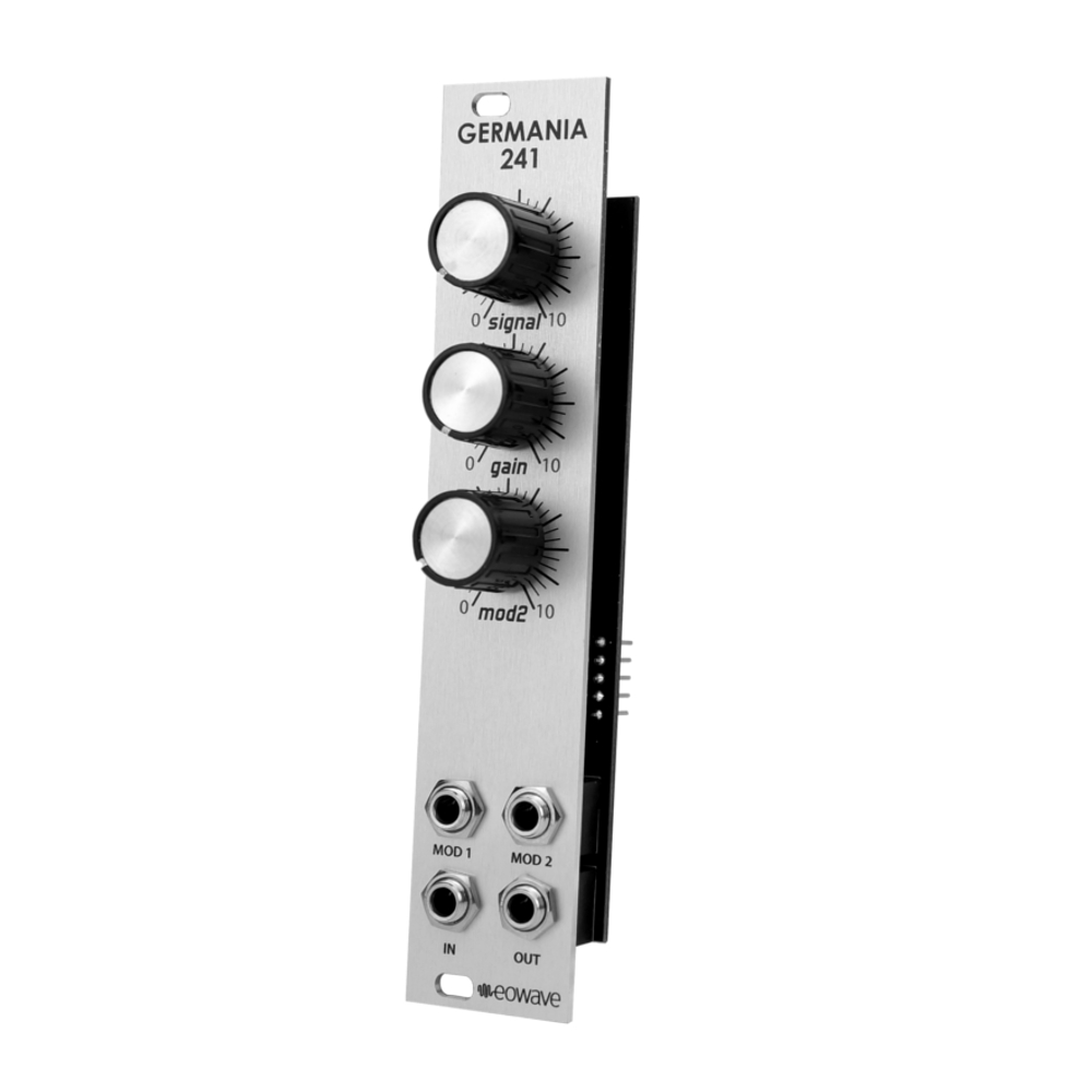

Das bisher mit Abstand schönste "Sättigungs" Modul in meinem Case (was eben nicht nach Kreissäge klingt) ist der EOWAVE.
Vergiss die VCA funktion, einfach nur am Signal und Gain Poti einpegeln.
Ich bin generell Fan von Germanium Drives.. (Chandler Ltd. Preamp / EQ oder aber ein gemoddeter Telefunken Echomixer).
Weichere, wärmere Sätting und der Übergang von clean zu dick, dann zu dick und angerauht und schließlich zum angezerrt ist deutlich besser dosierbar.
Ich war verwundert wie schön der EOWAVE Germania das macht zu einem sehr bezahlbaren Kurs.
M.i.a.u.: ssssssssssss14316
Naja, laut Schneiders ist es ja nicht mehr erhältlich, und den dort gelisteten Preis für NUR Sättigung finde ich dann auch nicht so wirklich günstig. Aber klingt zumindest schon recht gut in die Richtung, die ich gesucht habe. Leider habe ich keine Beispiele gefunden in eher tieferen Lagen, so wie ich es im Eingangsbeispiel gepostet habe. Aber vielleicht kommt da auch sehr die Phasenverschiebung + Zerre zum tragen, weswegen es so klingt, wie es klingt (anders ausgedrückt: vielleicht kann bisher nur Peradam so wie Peradam).

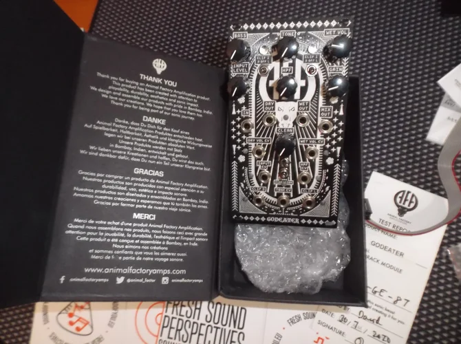

Godeater kann man für ALLES benutzen - ob Saturation, Clipping, Fuzz/Disto/overdrive ! HPF- CV ! Leider kein Stereo
Nach dem Schauen des folgenden Videos ...
weiß ich zwei Dinge über das Modul:
1. Die Frontplatte sieht GRAUSAM aus. Wer denkt sich so etwas aus?
2. Verschiedene Modi sind ja schön und gut (wenn auch bei einer Zerre vielleicht nicht unbedingt das Notwendingste), aber wenn dann Knöpfe plötzlich keine Belegung haben und die Bedienung in jedem Mode anders funktioniert, dann sollte das Teil nochmal auf Designbrett ...
Also nichts für mich das Teil, trotzdem danke für den Vorschlag.
