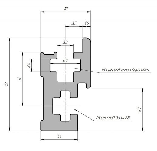

Hi,
als Muttern für die Eurorack Rails gibt es zum einen ja Gewindestreifen und zum anderen die Vierkantmuttern.
Die Gewindestreifen finde ich etwas unflexibel, da ja immer ein bisschen Abstand zwischen den Modulen bleibt, bzw es auch Module geben kann wo der gegebene Abstand nicht optimal ist.
Bei den Vierkantmuttern renne ich jetzt schon häufig in die Problematik rein das ich ein Modul mitten im Rack tauschen will und mir dann Muttern an der Stelle fehlen. Das führt dann dazu, dass man die ganze Reihe aufnehmen muss um noch irgendwo eine Mutter zu finden. ->Nervig.
Da frage ich mich, ob es keine schmaleren Schiebemuttern fürs Eurorack gibt, ähnlich Nutensteine für Solarmodule, die man an beliebiger Stelle in die Schiene einclipsen kann.
Die normalen Muttern sind 5,5x5,5x1,8 mm, die Öffnung der Rails ist 3,3 mm.
Kennt da jemand etwas passendes? Ich denke 4,5x4,5x1,8 mm Muttern müsste man schon schräg rein bekommen können, aber ich habe bisher nichts gefunden.
Idee: Mal Dir mal den Querschnitt Deiner idealen Mutter in dem gleichen Maßstab wie auf, wie in dem des Schienenquerschnitt, schneide es aus und versuche diesen mal rein zu fummeln. Ich glaube nicht, dass das funktionieren wird.
Zum ist das Gewinde in der Mutter M3, ergo äußerer Gewindedurchmesser in der Mutter ist Minium 3 mm, da hast Du nicht mehr viel Spielraum die Mutter schmaler zu bekommen. Denn Du hättest je Seite bei 4,5 mm Breite keinen ganzen mm Wandstärke mehr. Ein bisschen wenig.

Hm, ja, 4,5 mm ist vielleicht noch etwas hochgegriffen, wenn die 1,8 mm dick bleiben würden. Ich meine aber mal das die normalen 5,5 mm gerade so nicht reinzubekommen sind. Bisschen dünner, bisschen schmaler und das sollte eigentlich passen.
1-1,5mm Wandstärke sollte locker ausreichend sein. Das muss ja keine Zugbelastung aushalten.

Was jedoch gehen könnte, ist eine Mutter etwas abfeilen ( HAB NICHT NACHGEMESSEN WIEVIEL) um sie dünner zu machen und damit nachträglich einzufädeln.
Wäre aber nur als Reparaturlösung gedacht und ist sicher etwas fitzelig ( Schraubestoch und Schlichtfeile forausgesetzt).
Bevor ich aber das ganze Rack zerlege um eine neue Mutter einzufädeln würde ich das mal probieren.

Ich bin seit 2020 intensive insbesondere im DIY unterwegs. Mir sind solche von Dir gewünschte Schiebemuttern bislang nicht aufgefallen. Auch nicht im Umfeld Baugruppenträger, der M2,5 nutzt und viel länger am Markt ist, als Synthesizer im Eurorack Format. Dort werden die gleich Schienen genutzt, aber mit M2,5 hat man mehr Spielraum.
Ich nutzte einige Cases mit Gleitmuttern sowohl mit M2,5 und auch M3. Wo ich konnte bin ich auf Gewindestäbe umgestiegen. Da ich einige Module mit 2 und 3 Te habe wurde es dann des Öfteren knapp. Und dann auch die Muttern ständig an die richtige Stelle hinschieben zu müssen nervte.
Glaube mir: 15 Jahre Erfahrung im Eurorackbereich haben mich gelehrt, das es absolut kein, ich wiederhole kein vernünftiges Argument für Sliding Nuts gibt.
Selbst für die Behringer Go Cases habe ich mir immer sofort Gewindestreifen anfertigen lassen.
