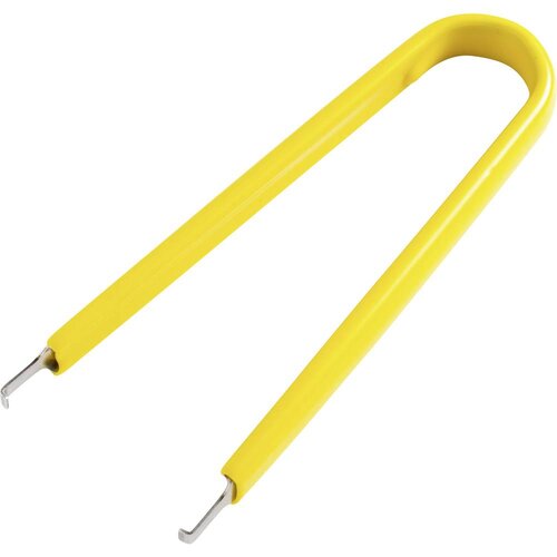

Womit holt man die Eproms denn am besten raus? Habe neben den Fingern auch eine einfache Zange benutzt, das war aber nicht so ideal.
Und gibt's auch Werkzeug, um sie gerade wieder einzusetzen?
Man kann auch zwischen Sockel und EPROM einen genügend breiten Schraubendreher ansetzen
und etwas hebeln - aber abwechselnd von beiden Seiten.
Aber bitte so, wie Igel Sex machen: Ganz vorsichtig!
