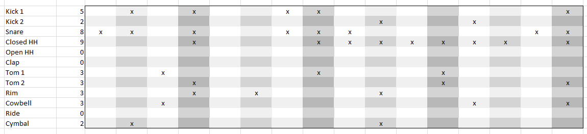

ich möchte einen Bereich eines Excel-Sheets als MIDI-Datei (.mid) im Format 1 exportieren. Im Netz habe ich dazu weder ein Plug-In für Excel noch irgendwelche VBA-Skripte, die mir dabei helfen können. Mit VBA kenne ich mich einigermaßen aus aber nicht mit dem MIDI-Format. Ich möchte beispielsweise das im untenstehenden Screenshot exportieren. Die Spalte mit den Ziffern ist irrelevant, da sie nur die Anzahl der Hits pro Spur angibt. Kennt sich jemand hier mit dem MIDI-Datei-Format aus und kann mir helfen?

Danke für Eure Antworten aber ich glaube, da gibt es ein Missverständnis. Ich möchte nicht, dass Excel MIDI-Noten sendet, ich möchte eine MIDI-Datei speichern.

@Scenturio, die Seiten kenne ich, ich werde aus den Formatbeschreibungen aber nicht schlau. Das klingt für mich alles wie von hinten durch die Brust ins Auge.
Z.B. "<division> 2 bytes unit of time for delta timing."
Was zur Hölle ist "delta timing"? Ein Delta beschreibt üblicherweise eine Abweichung.
Die Seiten sind eher für Leser geschrieben, die keine Beschreibung mehr brauchen. Deshalb meine Anfrage an Leute, die sich mit dem Format auskennen.

Hier ist ein Python-Script für die Text_to_Midi Konversion, damit wäre die Hürde des Midiformats (Binary) genommen:
Mit einer selbstgeschriebenen Schnittstelle müsste dann nur noch zuvor das Excel-Format in das Textformat konvertiert werden. Vielleicht ein Weg?
Edit: Die midi - library ist glaube ich auf Version 1 beschränkt, ach seh grad, Format 1 suchst du ja auch...
