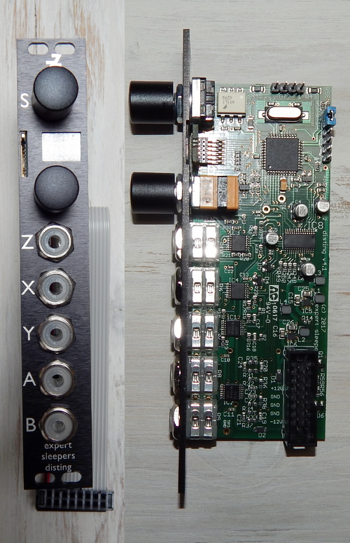

Hallo zusammen,
ich plane gerade ein Rack, in dem sich das ExpertSleepers Disting mk4 gut machen würde, leider ist in den 3U-Reihen kein Platz mehr.
Module im 1U-Format kann ich aber noch gut unterbringen.
Nun gibt es von Mork Modules ein 1U-Panel für das Disting, das daraus ein 1U / 22 TE Modul macht.
Zu sehen z.B. hier: https://modulargrid.net/e/other-unknown-disting-mk4-1u-panel (Preis ab Hersteller 17 EUR).
Hat jemand von euch Erfahrung mit dem Umbau ins 1U-Format?
Kriegt man das als durchschnittlich handwerklich Begabter hin, gerade wenn hier auf dem Display noch eine Schutzfolie ist?
Habt ihr Tipps dazu und braucht man spezielles Werkzeug?

Wenn du schon fragen musst, ob du "als durchschnittlich handwerklich Begabter" das hin bekommst, dann würde ich sagen nein.
Ohne je das Modul oder das 1U-Pannel in der Hnd gehabt zu haben, würde ich sagen, das das ne Sache von 10 Minuten ist.
- Drehknöpfe abziehen
- Muttern der buchsen lösen
- Muttern der Potis lösen (wenn vorhanden)
- Frontplatte abnhemen
- in umgekehrte reihenfolge mit dem 1U-Pannel wieder zusammen bauen
Spezialwerkzeug, je ein Schlüssel zum Lösen und Anziehen der Muttern

So unbedarft bin ich auch nicht, habe z.B. schon mehrfach Effektgeräte-Kits gebaut.
Die von Dir genannten Punkte würde ich alle hinkriegen und sowieso richtig machen.
Ich frage wegen dieser Bemerkung des Herstellers:
"This conversion is a bit more tricky then normal front panel switching due to the screen protector. But with some patience and scotch tape you are up and modulating soon enough!"
Es geht somit darum, was man genau hier mit dem "Screen Protector" (Folie oder Abdeckung?) und dem Klebeband anstellen muss und wie kompliziert das tatsächlich wird (wenn schon der Hersteller warnt, dass es nicht so einfach wie sonst ist).
Dieser Screen Protector ist einfach ein Stück transparenter Kunststoff, der von hinten am Panel eingelassen ist. Wahrscheinlich soll man den vorsichtig rauspopeln und am neuen Panel dann mit Klebeband befestigen.

Solche Universal-Panels für 3U zu 1U kannte ich bisher gar nicht (bin neu im Thema). Ich habe aber leider nur 22 TE zur Verfügung, von daher passt das nicht, dieser Universal-Konverter braucht 26 TE.
@Perry Staltic:
Das hilft mir sehr, danke!
Wenn sich der Screen Protector zerstörungsfrei ablösen lässt, dann sollte ich den Rest hinkriegen.
Man scheint ja zumindest von der Seite heranzukommen.
Vielleicht kannst Du den ja auch am Original-Panel belassen (das würde auch einen eventuellen Rückbau erleichtern) und am neuen Panel einen Ersatz anbringen (Displayschutzfolie vom Handy o.ä.).
Gute Idee.
Die Aktion steht erst ca. im August an. Generell glaube ich jetzt, dass ich den Umbau schaffen werde. Sobald ich das Modul habe, werde ich den Screen Protector ausmessen und dann mal schauen, ob ich etwas ähnliches (oder auch nur eine geeignete Schutzfolie) finden kann.
Wenn ich das richtig verstehe, wird das Display durch den Umbau aber nicht gedreht. Du wirst es im 1U-Format u. U. nur schlecht ablesen können. Es ist schon unter normalen Bedingungen oft schlecht ablesbar.
Zu der anderen Frage: Irgendwelche Latenzen sind mir beim Disting noch nie aufgefallen.
Stimmt, das Display wird nicht gedreht. Da muss man dann von der Seite her ablesen.
