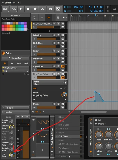

Hallo zusammen,
ich habe mit der Automation einer FX-Spur alle 8 Takte einen Feedback-Loop erstellt.
Das funktioniert so weit sehr gut. Nur habe ich gelegentlich das Problem, dass wenn ich den Cursor an so einer Stelle anhalte oder setze, der Feedback-Loop startet - bis zur mega krassen Rückkopplung. Auf dem Screenshot kann man auch schön sehen, dass der Gain-Regler 100% geöffnet ist.
Kann ich das irgendwie verhindern? Ich habe Angst, dass ich mir meine Ohren oder Speaker kaputt mache.
**Gerade abgesendet, da kommt die Idee. Einen Peak-Limiter auf die Return-Spur packen. Das hilft.
Gibt es eine bessere Lösung?
