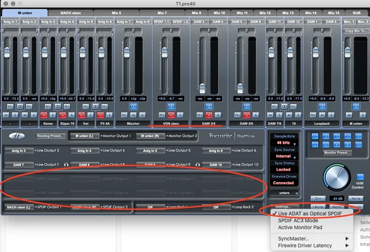

ich würd gern einen externen Effekte (V-Verb/Rev2496) digital über ADAT an meine Focusrite Saffire Pro 4 anbinden, analog am Mischer hängts schon.
Ziel wäre es, den Effekt direkt aus der DAW zu nutzen. Zur Not auch nur aus der DAW zu senden und den Output über die Pro40 mit A/D-Wandlung wieder rein zu holen.
M.E. nimmt der V-Verb kein ADAT sondern nur SPDIF, daher hab ich umgestellt, aber dann kann ich kein Routing fürs Adat mehr einstellen:
V-Verb steht auf Clock-Source: Digi-IN & INout-Source: Optical, das ist die einizige Einstellung wo es die Sample-Rate zusammen mit der Pro40 ändert.
Also, die kennen sich die zwei! Aber das Signal aus er DAW wird nicht verhalt.
Wohl aber die Fehlersound (Piiiiiiing) meins Mac.
O.O
Bin ratlos.
Jo, istn Routlingproblem, schon klar ;-)
Aber: Hiiiilfe, büddäh

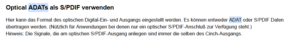

Ah, es wird lichter: Hab mal wider das Kleingedriuckte nicht gesehen:
Letzter Satz:
Hinweis: Die Signale, die am optischen S/PDIF-Ausgang anliegen sind immer die selben des Cinch-Ausgangs.

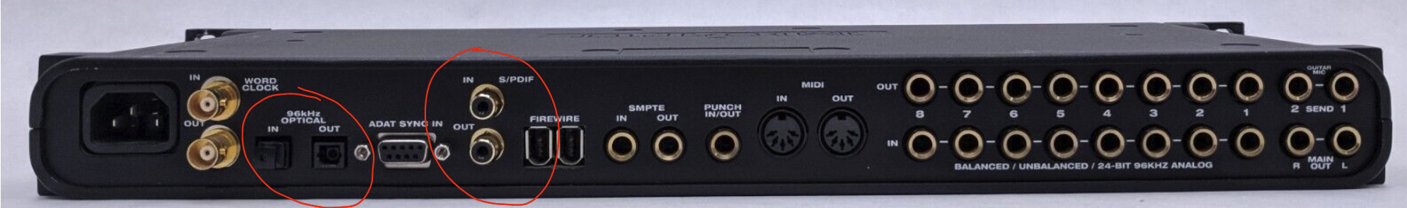

Blöd, dass ich das nutze um zwei Pro40 zu chainen.
Könnte eine Pro40 durch ein ADAT ersetzen, das über Toslink dranmachen & das V-Verb über ein S/PDif-Toslink-Kabel (gibts sowas?) dran machen.
Bissl viel Aufwand...
Wie krieg ich denn EINFACHER das V-Verb über Toslink bespielt?

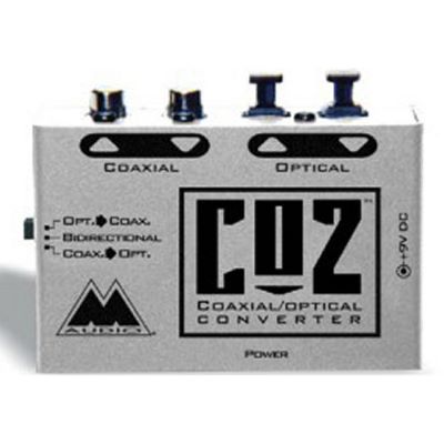

Ich dachte, vielleicht hast du auf dem PC einen TOS Link Eingang, den du in der DAW verfügbar machen kannst?
Sowas (wenn's das noch gäbe)?
Oder sowas dazwischen hängen? Der sollte konvertieren können.
Findest du vielleicht günstig auf KA.
Das sieht exakt wie meine Pro40 aus ;-)
Übertrieben gesagt: Nutze ein 200€-Interface um ein 100€-Gerät anzubinden.
Aber das M-Audio-Ding scheint zu sein was ich suche. Ich hatte gehofft, dass es sowas als Kabel gibt, vllt. kommt da noch was.
