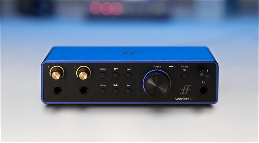

Focusrite hat zumindest 3 seiner Scarletts erneuert:
Solo
2i2
4i4
Neu sind bei 2i2 und 4i4 die Wandler aus der RedNet Serie 8wobei im Gear4Music Video behauptet wird, die Preamps würden aus dieser Serie stammen, was aber im ersten Kommentar korrigiert wird) und die zu schwachen Kopfhörerausgänge wurden auch verbessert und bekamen einen eigenen Regler spendiert.
Beim 2i2 und 4i4 kann man zudem die Eingangskanäle für Stereo koppeln - ein sehr nützliches Feature. Zudem gibts eine Gain-Automatik mit Clip-Safe Funktion, ein paar DSP-Gimmicks und eine Loopbackfunktion, die über einen eigenen Port realisiert wird.
Die Front sieht auch anders aus, matt statt Fingerabdrucksammel-Glossy.
Am Mac sind die Neuen Classcompliant, unter Windows installiert die Kontrollsoftware gleich den Treiber mit. Beim Anschluß erscheint aber, wie bei Novation Launchpads und Launchkeys, ein Massenspeichergerät welches Links zum Download der Kontrollsoftware enthält und nach einmaligem Einrichten verschwindet.

Ich mag die Farbe auch nicht und den Formfaktor (warum bauen die sowas nicht als Desktop, also mit Bedienelementen oben?), aber da sind schon ein paar wirklich interessante Features dabei.

Haben die die Mikrofoneingänge wegrationalisiert oder was zur Hölle soll das? Oder sind die jetzt auf der Rückseite gelandet und falls ja, was ist der Vorteil gegenüber Kombibuchsen? Weiss man da mehr? Das 4i4 scheint seine ja noch zu haben...
Guckstu Video und Amazona: sind auf der Rückseite. Kombobuchsen sind ein ganzes Stück teurer als einfache XLR, wobei man sich hier für welche von Amphenol entschieden hat, die teurer sind als Neutrik (war mir vorher auch nicht bewußt).

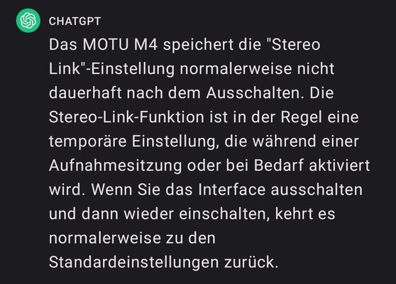

Merkt sich das Interface diese Einstellung eigentlich oder muß man die jedesmal neu machen nach dem Einschalten?

Die KI liest auch nur aus dem Handbuch würde ich mal sagen, aber danke, und: HMPF, ich hab es befürchtet. Ob die Scarletts da schlauer sind?
Das kann gut möglich sein. Ich wollte es interessehalber mal testen. Vielleicht kann es ja jemand für die M4 verifizieren.
Hab mal geschaut, das die M2 das speichert wusste die KI auch.
