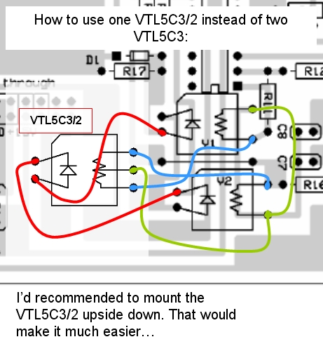

Vactrols:
ich habe VTL 5C3/2 hier ( shit.... ! )
gehen die auch irgendwie ? Was ist der Unterschied ?

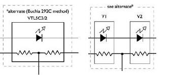

kein problem, geht auch. der unterschied besteht darin, dass sich hier zwei widerstände eine LED teilen. an/aus widerstandswert ist gleich. du verwendest also anstelle zweier VTL5C3 nur einen VTL5C3/2! (würde ich in zukunft sowieso so machen, und das planB module macht es auch so)
stell die einfach vor, du würdest die zwei VTL5C3 nebeneinander legen und die einander zugewandten pins verbinden. hier mal ein schaltungsbildchen, links das VTL5C3/2 und rechts zwei VTL5C3:
ok, ich habe das mal angeschaut:
ich verstehe es so:
1. Ich löte die LED Pins vom VTL5C3/2 in die LED löcher vom VI ODER V2.
Die jeweils anderen LED lötlöcher überbrücke ich mit nem Draht
2. Die widerstände:
Der obere Pin vom V1 und der untere Pin vom V2 teilen sich dasselbe Signal.
D. h. hier muss in eines der beiden löcher der mittlere Pin vom VTL5C3/2 rein.
die anderen beiden Pins gehen auf die beiden freien löcher von V1 und V2.
D.h. ich muss das mittlere beinchen vom VTL5C3/2 verkreuzen mit einem der beiden anderen
müsste so stimmen oder ?
3. Ich könnte auch einfach einen VTL5C3/2 pro VTL5C3 nehmen = 2x nen VTL5C3/2 verbauen.
Dann müsste ich einfach ein beinchen auf der Widerstandsseite weglassen und das mittlere mit nem Randbeinchen verlöten.
Müsste auch richtig sein oder ?
ahhh ok, genau. Sehr cool ,
besten Dank

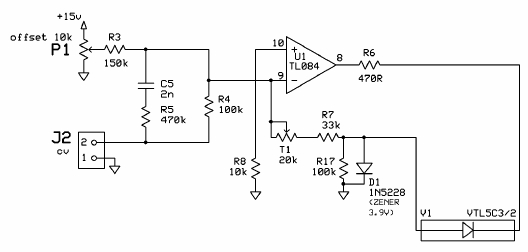

C5 ist 2N,
geht da auch 2,2N ? ( Tante Reichelt hat nur 2,2 N )
Vactrols:
nur 90° drehen ist am besten.
Markierung ist dann oben.
Hab die dinger grad verlötet.
die Brücke zur sicherheit am besten mit Schrumpfi ( TM) überziehen

kein problem. hatte halt selbst 2000pF da. angenommen du hättest caps mit 10% toleranz (z.b. vielschicht), dann liegt das ja immer noch in dem bereich, bei 20% (z.b. WIMA MKS-4) ja sowieso...
im grunde bin ich mir über die funktion von C5 und R4 nicht im klaren. wahrscheinlich kann man sie auch genauso gut weglassen. eigentlich handelt es sich hier doch nur um einen mixer für die CV voltages!? wird hier eine abhängigkeit zwischen offset und CV in erzeugt? würde mich wirklich interessieren.
