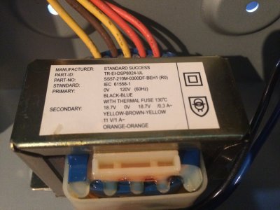

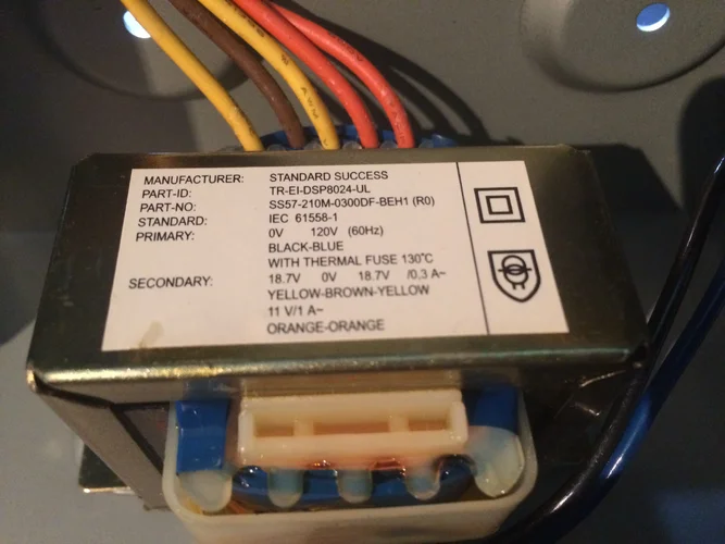

Nein, ich denke nicht, dass der Trafo passt. Wo kommen da die 11V her?
Uff, hab ich glatt übersehen. Aber für die 2x18V passt er.
Mich wundern die angegebenen Spannungen schon etwas, 18.7 V gut da kann man vermutlich wirklich 18 V nehmen. Die 11 V sind vielleicht mit 12 V hinzubekommen. Aber das als Ringkern oder auch Block, dürfte schwierig werden.
Naja, dann nimmt man einen zweite Ringkern. Notfalls den gleichen in 12V und nimmt davon nur eine Seite:

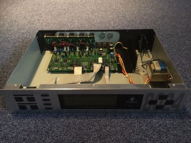

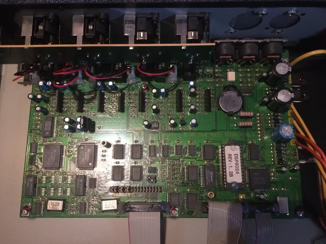

Interessant wird die Sache ja erst, wenn man z.B. mal genauer schaut, wie z.B. die AES Anschlüsse auf der Rückseite fehlen, aber die Buchsen ursprünglich mal dort waren und an der Unterseite zwei Bohrungen findet, die ungenutzt sind und just in dem Moment, wenn man dieses Foto machen will mein iPhone nicht den Auslöser aktivieren:
(man fragt sich dann ob es dieses Gerät in zwei Varianten gab (mit/ohne AES) oder ob einer diese Platine dafür entfernt hat? ist mir vorher gar nicht aufgefallen..)

Was willst Du denn jetzt damit sagen?
Die "Reste vom Heißkleber" sorgen dafür, dass die Flachbankabel in ihrer Position bleiben. Die AES/EBU Ein- und Ausgänge waren laut Manual optional.

Dieses Bild habe ich gelöscht und Heißkleber kann da jeder draufpacken, der als Vorbesitzer dieses Gerät besessen hat. Die ungereimheiten mit dem Trafo sind verdächtig.
Man fragt sich z.B. auch wieso dort Schraubensicherung verwendet wurde. Dieses Gerät wurde in einer Zeit gebaut, da wurde für sowas eher keine Schraubensicherung verwendet, wie ich die Sache sehe. Habe öfters mal aus langeweile alte defekte Elektrogeräte aufgeschraubt. Bei keinem habe ich vorher Schraubensicherung gesehen.

Keine Ahnung wo von Du jetzt anfängst hier zu reden ("ungereimheiten mit dem Trafo sind verdächtig", "Schraubensicherung", "AES/EBU").

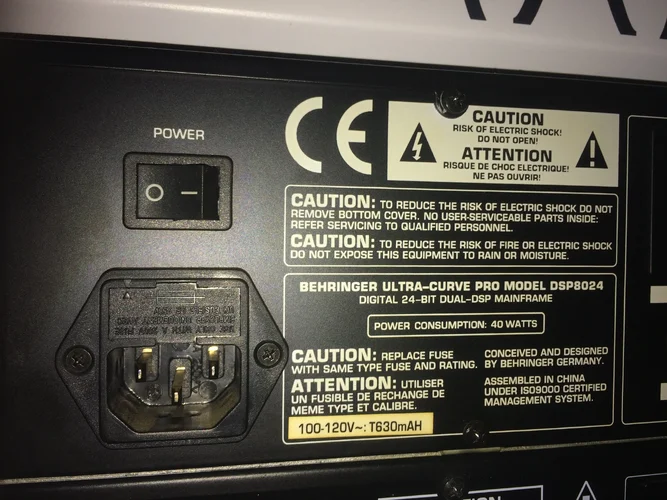

Das Gerät wurde in verschieden Spannungsversionen angeboten, wie klar aus dem oben weiter verlinkten Manual hervor geht. Außerdem waren die AES/EBU Ein- und Ausgänge OPTIONAL. Auch das steht im Manual. Es gibt zahlreiche Bilder im Netz, die die Rückseite genauso zeigen wie bei Deinem Gerät. Das Gerät hat einen Feinsicherungshalter über dem Netzspannungseinlass.

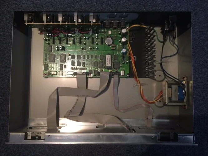

Hier ist ein Bild aus dem Netz welches ich auf einer Seite gefunden habe, auf der für dieses Gerät ein EPROM-Wechsel auf Version 1.3 beschrieben wird:

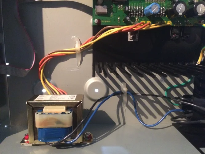

Der Trafo und die Verdrahtung ist schonmal nicht gleich. Also auch die Adernfarben sind nicht die gleichen.

@sbur vermutet ja, dass das Netzteil im Ultra Curve beide Voltages unterstützt - das denke ich auch. Behringer baut das serienmässig identisch und dann wird nur die Brücke an einem anderen Abgriffspunkt gelöstet und so der Switch gemacht. Kannst ja mal googlen, ob du dazu was findest.
Also baut Behringer nicht identisch. Widerspricht sich mit diesem hier (?):
In der Anleitung (habe doch eine, dachte hab keine, da ich schon mehrere Geräte ohne Anleitung bekam) in der Version 1.0 vom October 1998 (in Deutsch und Englisch) steht ein Hinweis für "Power Supply" in den technischen Daten. Dort steht: "Generelles Export Modell ~ 100-120 V AC, ~ 200-240 V AC, 50-60 Hz"

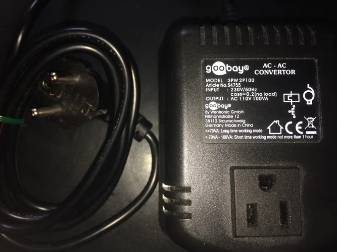

Wenn du dich nicht auskennst, dann lass einfach die Finger davon und benutz den Spannungswandler. Wenn der Geräusche von sich gibt dann nimm nen anderen.
